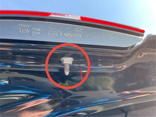

Bei meinem C253.346 hatte mich von Anfang an, kurz nach dem Privatkauf, ein herausstehender Bolzen in der Heckklappe gestört, der offensichtlich zur Befestigung der Heckleuchte in der Heckklappe dient (Bild1). Zugegeben das Thema ist ein Luxusproblem, aber man stellt sich die Frage, ist das eine Sparmaßnahme, wurde da gebastelt oder hat eine Werkstatt geschludert (weil auf beiden Seiten)?
Der Vorbesitzer ist kein Bastler und die Werkstatthistorie gab nix Diesbezügliches her, also Sparmaßnahme? Kann doch nicht sein?

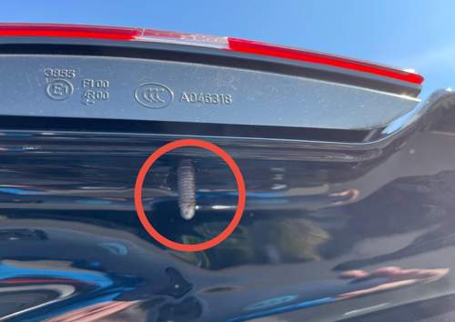

Bei Sichtung des Ersatzteilexplosionskataloges stellte sich auch heraus, dass dort standesgemäß eine rostschutzbeschichtete Flanschmutter (N910112 005000) und eine Kunststoffabdeckkappe (A0019981923) hingehört!
Damit es beim Putzen also nicht weiter jedesmal nervt, endlich mal bestellt und montiert (Bild 2 und 3)! Natürlich tut es hier auch jede handelsübliche M5 Mutter und selbst ohne fällt die innere Heckleuchte nicht ab, weil zwei weitere gemutterte Bolzen die Lampe schon gut halten!
Nun hat aber die Seele Ruh und der interessierte Leser hoffentlich 3 Minuten Unterhaltung.
VG Timo
