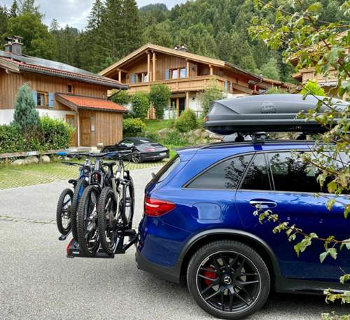

Bei mir tut bisher (neben dem GLC auch auf Vectra und Passat) ein Thule Euroway für 2 Räder gute Dienste.
Mit der Neuanschaffung eBike aber... Es ist ein Cube cube stereo hybrid 120 pro 500, Gewicht ohne Akku rund 23,5 kg. Eine erste Kurzstrecke mit dem auf dem Träger war grenzwertig (Aufnahmebreite für die Reifen (2,6er) zu schmal, Spannbänder für die Reifen zu kurz, Griffklaue für den Rahmen nicht ausreichend).
Das kann behoben werden - solange ich mit nur diesem einen Rad fahre...
Also brauch ich was Neues?!
Voraussetzung:
- Höhere Traglast (2 eBikes kommen gut und gerne zusammen auf 45 bis 50 kg - auch bei ausgebautem Akku)
- größerer Abstand zwischen beiden Aufnahmeschienen
Hat da wer von Euch einen auf Erfahrung basierenden Tipp?
Den Träger von Uebler habe ich mir angesehen, im Vergleich zum Thule ist mir der aber zu unhandlich. Kann Geschmackssache sein...
Danke

Ein guter e Bike Träger ThulecEuropower 915. Schienenabstand 25cm. Wiegt aber knapp 20kg.

Ich fahre ebenfalls den Thule EuroWay G2 920 und habe im letzten August während des Urlaubs spontan auch 2 Bikes CUBE Stereo Hybrid 120 pro mit dem 625 Powertube und gleicher Reifenbreite gekauft.
Ich bin mit den Rädern auf dem Träger innerhalb Österreichs ca. 200 Km von Unterkunft zu Unterkunft über Pässe und dann von Österreich ca. 800 Km nach hause gefahren, ohne Probleme.
Auch zuhause habe ich diese Kombi schon häufig benutzt da wir ganzjährig MTB fahren. Ich brauche keinen größeren Abstand der Schienen, da die Räder ja einmal nach links und dann das 2. Rad nach rechts ausgerichtet werden. Die Rahmenklauen reichen völlig aus, die brauchen den Rahmen ja nicht komplett umschließen um fest zu halten (das war auch bei meinen Rädern in den letzten 8 jahren nicht der Fall). Außerdem ist die äußere Klaue ja abschließbar, da passiert und löst sich nichts.
Die Traglast des Trägers ist mit beiden Bikes im Bereich der zulässigen Daten von Thule, der Träger darf pro Rad 24 Kg tragen. Die beiden Bikes wiegen ohne Akku jeweils 21,8 Km (zzgl. Erdreich 😁)
Dass der Akku (3,5 Kg) beim Transport ausgebaut wird versteht sich ja von selbst, man muss die Hebelkäfte ja nicht unnötig erhöhen.
Bei den breiten Reifen gebe ich die recht, es funktioniert bei genauer Ausrichtung der beiden Bikes gerade noch so eben, ist aber wirklich grenzwertig. Es gibt längere Bänder zu kaufen. Ich habe mir die längeren "Ratschenbänder" von Thule bestellt (ca. 60 cm). Die Ratschenbänder aus dem Link passen bei dem Träger...
Entscheide aber selbst ob du für diese Bikes wirklich einen neuen Träger benötigst
https://www.rosebikes.de/...e-9850-xxl-fatbike-halteriemen-2655199?...
Danke Dir!
Habe meines gerade (ohne Akku) gewogen: Dank der Anbauteile (Schutz"bleche", Ständer etc.) komme ich auf 25,3 Kilogramm! Mit 2 Rädern dieser Art würde ich also die zugelassene Zuladung überschreiten! Die Lösung hat meine Frau genannt: Sie nimmt dann eben ein Carbon-eBike. 😁
Mein Akku (500er) wiegt rund 3 kg - wie kommst Du auf 3,5 kg (ist da wirklich so viel mehr dran - soweit ich weiß, könnte ich auf den großen Akku umrüsten)?
Die Bänder sind bestellt - man kann ja die Radaufnahme recht einfach verschieben und bekommt die damit an die richtige Stelle. Damit ist die Breite der Reifen nicht mehr so ganz kritisch.
Viele Grüße
Toifilou

Habe meines gerade gewogen: Dank der Anbauteile (Schutz"bleche", Ständer etc.) komme ich auf 25,3 Kilogramm! Mit 2 Rädern dieser Art würde ich also die zugelassene Zuladung überschreiten! Die Lösung hat meine Frau genannt: Sie nimmt dann eben ein Carbon-eBike. 😁
Mein Akku (500er) wiegt rund 200 Gramm - wie kommst Du auf 3,5 kg (ist da wirklich so viel mehr dran - soweit ich weiß, könnte ich auf den großen Akku umrüsten)?
Viele Grüße
Toifilou
Dann bau doch mal deinen Akku aus und wiege das Bike noch einmal...
denn ich weiß wirklich nicht welchen Akku du meinst der 200 Gr. wiegen soll, (ein iphone 11 wiegt ja schon 194 gr)
Wenn du das gemacht hast wirst du sehen, dass du wieder unter 24 Kg liegst, auch mit Anbauteilen.
Mit einem 200 gr. schweren Akku bekommst du kein Pedelec / E-MTB bewegt, wo soll der denn die Energie speichern.
Der Bosch Akku 14 Ah (PowerTube 500) hat lt. Herstellerangaben 2,8 kg. Das weiß ich zufällig von unseren vorherigen Bikes mit 500 W Akkus. Die Bosch Powertube 625 W wiegt definitiv 3,5 Kg

eBike OHNE Akku: 25,3 kg
Akku: 3 kg
Die Anbauteile (primär wohl Gepäckträger und Ständer - obwohl ich da jeweils leichte Modelle genommen habe - machen das Rad schon recht schwer. Die zulässige Gesamtzuladung liegt bei 46 kg (Du schreibst weiter oben "je 24 kg"😉. Aber ich werde das mal so testen. Und meine Frau bekommt einfach ein leichteres Rad...

Sorry, aber ein Bild bekomme ich nicht in die PN... Bei 2 Bikes sind es je 23 Kg pro Bike
Trägerdaten
@Graver800 da gibt es einen Erweiterungssatz fürs 4. Bike... einfach drann klipsen, das 4. Bike wird dann am 3. festgemacht😉
