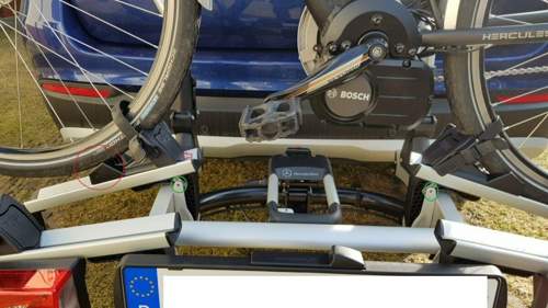

Ich habe mir den originalen Mercedes Fahrradträger zugelegt und heute Probe montiert. Leider habe ich ein Problem und Frage deswegen, ob jemand genau diesen Halter hat und mir einen Tipp geben bzw. sagen kann, was ich falsch mache.
Das Problem (Bild 1) zeigt das ich die beiden Räderhaltungen voll nach innen geschoben habe. (grüne Pfeile). Wenn ich mein 28" Fahrrad darauf stelle, ist der Abstand zwischen den beiden Rädern so gering, das die Halterung bzw. Schienen unten nicht mehr auf beiden Seiten einrasten. (gelber/roter Ring). Deswegen kippt das Rad ständig nach links/rechts.

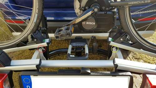

Zum Test habe ich dann den linken Radhalter etwas nach links geschoben (Bild 2, roter Pfeil). Dadurch rasten dann die beiden Halterungen (grüner Kreis) korrekt ein, aber das Rad steht dann nicht mehr in der Führung (roter Kreis).
So wie das aussieht, wird es ja noch schwieriger bzw. unmöglich ein Kinderfahrrad, wo die Räder noch dichter zusammen sind, korrekt zu befestigen.
Hat jemand einen Tipp dazu, mache ich was falsch?

Mir kommt es so vor, als wenn Du da was verkehrt herum montiert hast:
https://youtu.be/iQ6T7s8Wduw
@mickey2306 schrieb am 11. März 2018 um 12:45:20 Uhr:
Sorry, nein. Das gezeigte Video hatte ich vor dem Kauf schon gesehen und falsch herum kann man nichts montieren, das Teil wird einfach nur ausgeklappt.
Ich habe zwischenzeiltich aber ein anderes Video auf YT gesehen, da sieht es so aus, als wenn man die schwarzen Radhalterungen doch weiter nach innen schieben kann, wie bei mir zu sehen. Wenn das so ist, wäre die Sache geklärt. Komme aber erst heute Nachmittag zum testen. Berichte dann.
Nachtrag:
Die Sache hat sich geklärt. Wie schon vermutet lassen sich die Radhalterungen, (in Bild 1 mit grünen Pfeil gekennzeichnet), noch weiter zur Mitte ausziehen, also über dass Ende der Schiene hinaus. So wie ich es dargestellt habe, ist nach drücken auf Push erstmal das vermeintliche Ende erreicht. Dem ist aber nicht so, nochmal kräftig auf Push drücken und mit etwas mehr Kraft geht es dann weiter. Ich lasse das alles so stehen, evtl. gibt es ja nochmal jemanden, der auch zu zaghaft an die Sache geht:-)
