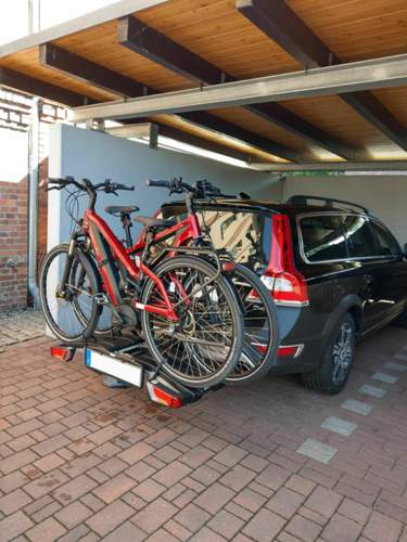

Also ich bin im letzten Jahr auch auf E Bike umgestiegen und habe mir eine feste Kupplung mit 90 kg Stützlast verbauen lassen. Ich bin zu faul jedes Mal die Kupplung abzubauen.
Als Träger kam für mich nur der Thule Easyfold XT2 in Frage.
Erstens wegen der Gewichtsaufnahme für die E Bikes und zweitens stellt die Fahrräder mal auf den Träger und klappt das ganze mal ab.
Leider hatte ich schon das Vergnügen auf der Autobahn, als beim Vorrausfahrenden die Fahrräder einfach abklappten.
Das Fahrzeug zog die Fahrräder auf der Piste hinter sich her. Nicht witzig!!!!
Bei Thule werden die Räder nicht wie bei Eufab auf den Boden geklappt.
Das ist es mir Wert ein paar Cent mehr auszugeben.

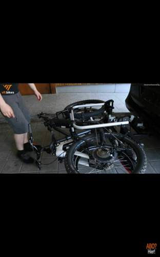

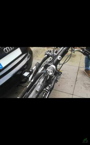

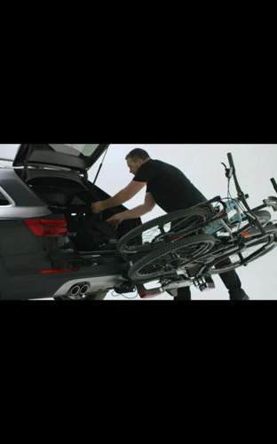

Anbei Bilder Eufab ,Thule und Uebler den Rest kann sich jeder denken....
