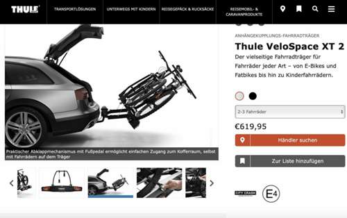

was spricht gegen diesen? Der ist günstiger als deine Auswahl.
https://www.thule.com/.../thule-velospace-xt-2-_-938000

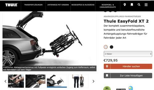

Haben beide. 😉
Bildschirmfoto-2020-02-22-um-17-24

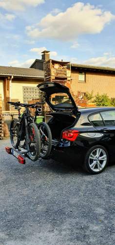

... aber der steckt ja an einem BMW. 😁😁😁
Interessante Alternative!
Gruß in die Nachbarschaft aus Warstein
Jürgen
Hey, grüße zurück nach Warstein. Heute Mittag noch da gewesen 🙂
Der BMW ist der Vorgänger vom XC60. 😉
