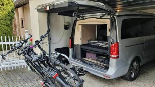

wir sind sehr zufrieden mit dem Atera 022751 Fahrradträger Strada Vario 3, die Heckklappe geht problemlos auf und nur das innerste Rad (bei 3) muss den Lenker eindrehen...
