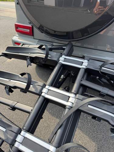

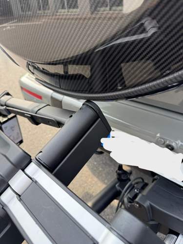

ein Freund berichtete mir das sein neu erworbener Fahrradheckträger (3 Räder) trotz Bestellung beim Händler , für sein Modell, nicht passen würde. Liegt wohl am Reserverad.
Gibt es eine andere Variante oder ein Hersteller der einen passenden Heckträger liefert?
Wer kann einenTipp geben?
Danke

Sitzt der Träger auf der Anhängerkupplung ? Für den Fall dass es hilft ihn etwas weiter nach hinten zu bekommen gibt es Hakenverlängerungen in starr und auch klappbar .
...ich habe meine "Hakenverlängerung" damals in der einfachsten Version (starr/200mm) bei einem Ebayhändler gekauft und bin sehr zufrieden.
