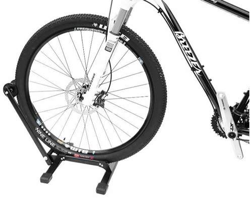

Ich habe mir jetzt solche von Wellgro bestellt.
2 kleine Spanngurte zu den Verzurrösen und gut.
Zusammenklappbar nehmen die dann auch nicht viel Platz weg.
26€ pro Stück finde ich angemessen.

Ich habe nur einen Custom Kasten. Also nix Sitze hinten.
Werde die nur auf den Boden stellen gehen die Bordwand und mit 1-2 Spanngurten die Räder Richtung Zurrösen befestigen.
Da ich auch Motorräder transportiere, habe ich mir ein paar mehr Zurrösen reingebastelt. ;-)
Da die Füße des Fahrradständers gummiert sind, denke ich rutscht da nix. Meine Frontwippe für die Motorräder wird sich nicht verschraubt, sondern stehen auch nur auf den Boden.
Ich denke aber man könnte in die beiden Querträger auch zwei Löcher bohren.

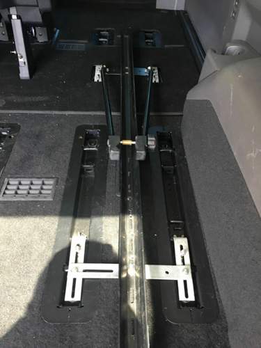

Habe einfach einen alten Fahrradträger fürs Dach an den Sitzbefestigungen angeschraubt. Die silbernen Schienen waren mal alte Befestigungen für Blumenkästen. Umständlich-aber hält und vor allem-ich hatte den ganzen Kram in der Ecke rumfliegen
Hallo ich habe einfach die alten Halter vom Dach fahrradträger auf eine Aluschiene geschraubt und dann an den Sitzhalterungen befestigt. Noch mit einem Spanngurt gesichert- sitzt bombenfest-
