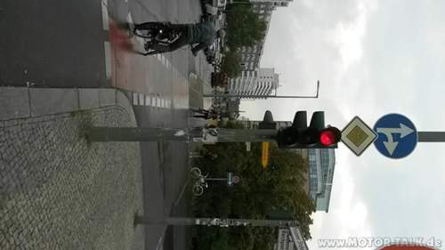

Hallo Forenten,
folgende Situation:
An einer Kreuzung Potsdamer Str. Tiergarten/Uferstraße gibt es neben der Ampel für KFZ auch eine Ampel für Fahrräder (Radweg) und Fußgänger.
Die Ampel für Fußgänger zeigt rot, die Ampel für KFZ (die rechts abbiegen wollen) grün. Nun zeigt aber auch die Ampel für Radfahrerer grün, die geradeaus über die Straße wollen.
Die Sache hat folgenden Haken: Der KFZ-Fahrer kann die Ampel für Radfahrer nicht sehen, sondern nur die rote Fußgängerampel. Daraus schlußfolgert der KFZ-Fahrer das da auch kein Radfahrer mehr über die Straße fahren darf.
Mit dem Erfolg das ich gestern mit meinem Rad fast von einem rechtsabbiegenden Audi aufgespießt wurde, weil ich bei grün (Radfahrerampel) über die Straße fahren wollte.
Es gab ein wüßtes Beschimpfen und Hupen, obgleich mir ja kein Vorwurf zu machen war.
Also ich finde die Radfahrerampel sollte wie die Fußgängerampel das gleiche anzeigen, dann hätte ich nämlich angehalten - weil dort ja rot war.
Is ja lebensgefährlich. Was meint Ihr?
LG Andy
Die Lage ist klar: Wenn die Ampel als Symbol nur einen Fußgänger darstellt und keinen Radfahrer mit drauf ist, gilt diese auch nur für Fußgänger. Dann gilt die Autoampel auch für Radfahrer.
Das weiß leider kaum einer von den Autofahrern und die hupen und schimpfen dann gerne, wenn man sein Recht in Anspruch nimmt.
In diesem Fall gibt es zwar eine Radfahrerampel, da die aber für den Autofahrer nicht zu sehen ist, muss er davon ausgehen, dass seine grüne Ampel auch für den Radfahrer gilt.
Im übrigen muss der Autofahrer ohne grünen Pfeil bei Abbiegen eh aufpassen, kann ja auch sein, dass ein Fußgänger losgegangen ist und die Ampel gerade auf rot gesprungen ist. Dann kann man den Fußgänger ja auch nicht umfahren.

Sehe ich das auf dem Bild richtig, dass die "richtige" Ampel rechts vom Radweg ist?

Update,
da soll mal einer sagen die Berliner Verkehrs-Behörden lesen hier nicht mit. 😁
Die Fahrradampel ist abmontiert worden.
Gruß Andy

nur wenn die Ampel einen grünen Pfeil nach rechts zeigt (kein Blechpfeil sondern als Licht), kann man davon ausgehen, dass keine diesen Weg kreuzende Ampel grün zeigt. Bei normalen Grünlicht (grüner Kreis) muss man davon ausgehen, dass andere diesen Weg kreuzende Ampeln auch grün zeigen.
Fazit: Audi-Fahrer hat Mist gebaut.

doch, weil sie unnötig ist. Sie zeigt immer das gleiche Signal wie die Straßenampel. Die Fahrradampel verbessert und verschlechtert die Sicherheit nicht.
Es gibt viele solche Kreuzungen, bei denen die Straßenampel auch für die Radfahrer gilt. Die sind alle gleich (un-)sicher.

Ich kenne keine Fahrradampel die gleichgeschaltet ist. Zumindest in Berlin werden sie etwas früher grün, was sehr sinnvoll ist, da die Fahrradfahrer so besser bemerkt werden.
An viel befahrenen Fahrradstrecken werden sie auch früher rot um einen Rückstau der rechtsabbieger zu verhindern. Ob letzteres hier so ist kann ich nicht beurteilen.
Zumindest wird die Kreuzung ohne Fahrradampel nicht sicherer, wie TE andeutet.
