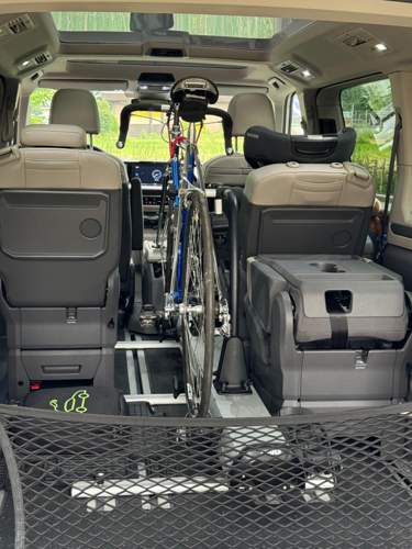

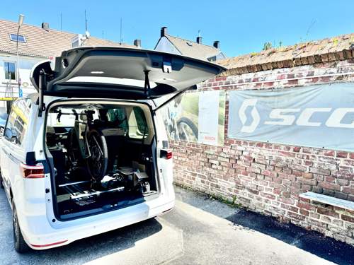

@Kulturgut schrieb am 22. Januar 2025 um 21:44:28 Uhr:
Meine Lösung ist der Thule VeloSlide Short Fahrradträger.
Hast du die Short Veloslide genommen, weil die normale zu lang ist?
@pixelsp schrieb am 28. März 2025 um 12:24:53 Uhr:
Zitat: Zitat: Zitat: Hast du die Short Veloslide genommen, weil die normale zu lang ist?
Naja, ob die normale Version (195cm) zu lang ist kann ich dir nichtmal sagen. Kommt wahrscheinlich auch noch drauf an, ob man den kurzen oder langen Radstand fährt. In meinem Fall passt beim Kurzen die Short Veloslide Version (180cm) perfekt.
Bild #211446253
Bild #211446274
@Kulturgut schrieb am 28. März 2025 um 21:54:00 Uhr:
Aktuell ist das mein Favorit. Ich hätte hierzu noch ein paar Fragen:
  1. Kann bei deinem Scott noch ein Erwachsener in der zweiten Reihe sitzen? Der Lenker ist ja deutlich breiter als bei deinem Rennrad.
  2. Kann noch jemand in der dritten Reihe sitzen?
  3. Hast du dir überlegt die Befestigungsschienen links zu kürzen, um so die dritte statt zweite Schiene von links nutzen zu können? Oder stört das im Alltag nicht?
Ich würde gerne im Sommer als Standardkonfiguration je nur einen Sitz in der zweiten und dritten Sitzreihe haben; primär ein Fahrrad transportieren und trotzdem die Möglichkeit haben, ein zweites mitnehmen zu können.
Thule VeloSlide habe ich verbaut, kann ich aber nicht empfehlen. In den PR Videos werden nur Räder von Zwergen oder Rennräder vorgeführt. Wobei ich für den Transport meines federleichten Rennrads sowieso nicht auf die Idee gekommen wäre, dafür den Thule Trümmer einzubauen. Große Räder passen wegen ihres langen Radstands schlecht auf den Thule. Hat das aber dennoch geklappt, wird die lichte Weite der Öffnung am Heck des Multivans zum Problem, weil Fahrräder von „erwachsenen“ Männern eben nicht hineingeslidet werden können, sondern mit dem Lenker am Himmel hängen bleiben. Denn, der Thule gleitet ja horizontal in den Laderaum und eben nicht schräg von unten. Diesen Unterscheid habe ich leider erst nach der Montage des Thule Trümmers bemerkt. Außerdem macht es wenig Spaß, schwere E-bikes erst auf die Ladehöhe des Thule-Trägers hieven zu müssen. Zwar habe ich mit Aluprofilen und 3D-Druck inzwischen ein paar Workarounds gebastelt, aber trotzdem definitiv keine Kaufempfehlung für den Thule VeloSlide. Ich rate stattdessen zu dem Zeugs von SchmidtsKatze. Hätte ich mal besser nehmen sollen…
