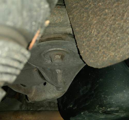

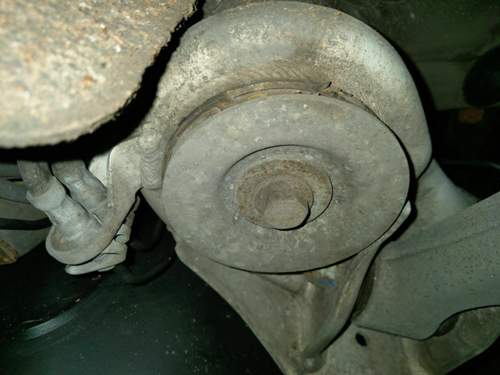

-> Achskörperlagerung hinten sind Spröde, Gummi hat sich teilweise vom Alukörper abgelöst.

Danke für deine Einschätzung. Ich stelle morgen mal zwei Fotos hier rein. Ansonsten siehe ich zu, dass ich erstmal neue Schrauben für die Hydros bekomme um dann mal diese überdimensionierten Unterlegscheiben abnehmen zu können und das Gummi frei zu legen. Soweit ich das verstanden habe, ist es keine gute Idee die Schrauben nochmal zu verwenden.

So hier zwei Fotos die ich in der Parklücke schließen konnte.
Einen Vergleich zu "neu" habe ich gerade nicht parat.

Das Gummi ist ja kaum zu sehen, so kann man das nicht beurteilen.... wenn die Platte ab wäre, könnte man evtl. mehr Beurteilen..
Bin heute nach hause gekommen, steht ein zweiter Phaeton ein paar Parkplätze weiter. Konnte an dem keinen Unterschied zu meinem erkennen.
Ich besorge mal die Schrauben (dürfen nur einmal verwendet werden) und schaue dann nach.
