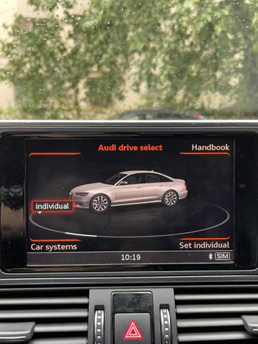

Habe vor ein paar Wochen meinen Scheinwerfer vorne re tauschen müssen habe zur gleichen Zeit neue xenon brenner eingebaut und das steuergerät tfl gewechselt. Ein paar Tage später wollte ich mal zügig vom Fleck kommen und wollte mein Automatikgetriebe un den sportmodi versetzen und mußte feststellen das das nicht klappte. Habe ich mal auto select aufgemacht und gesehen das ein paar Einstellungen nicht mehr da sind ( zwei Fotos im Anhang wie es jetzt aus sieht) fahren tuhe ich nur noch im dynamisch Modus wenn ich diesen im MMI sehe habe ich automatisch sport Modus an und kann am hebel hin und her wechseln. Mache ich das Auto aus wieder an geht es nicht mehr erst wenn ich das Fenster mit der Einstellung öffne, weiß nicht was passiert ist aber es nervt mich mächtig. Habe den fehlerspeicher mal angezapft und dort sagt er mir seit dem das er ein problem mit dem elektronischen fahrwerk habe, da geht mir nur durch den kopf das ich meine sowas garnicht zu haben. Kann diesen fehler auch nicht löschen kommt immer wieder.
Kann mir da einer helfen komme aus NRW vieleicht auch persönlich.
2.0 tdi 190 ps baj. 2017
Automatikgetriebe
Danke schonmal im voraus
Fahrmodi 2
Fahrmodi 1

Hallo zusammen und sorry für die späte Antwort.
War mit dem Wagen beim freundlichen, die haben den Wagen auf den kopf gestellt und mußten feste stellen das sie nicht wissen warum das ganze so pasiert ist. Der Wagen hat einen Fehler von einem Steuergerät was er aber garnicht besitzt. Kurz um er soll einmal komplett gelöscht werden und einen neue Software aufgespielt bekommen. So die Aussage vom freundlichen.

Hallo zusammen ...
Also was lange wert und so habe zwischen zeitlich nochmal einen Experten dazu geholt der sich das auch nochmal ein paar Std zur brust genommen hat und auch er sagt das das alles seeeeehr komisch ist. Auto sagt fehler an von was er aber garnicht besitzt!! Beim Versuch das ganze zu löschen sagt das System machen wir einfach nicht. Ich kann euch sagen soviele Leute die nur mit dem Kopf schütteln habe ich noch nie gesehen. Aber nun gut wir haben dann einmal den großen Stecker gezogen und ihn komplett runter gefahren in vorm vom löschen. Danach alles neu aufgespielt und sie da auto ist wieder auto wie er damals vom Band lief ohne fehler. Kurz um es weiß keiner warum wieso und weshalb das ganze pasiert ist.
Sorry das es solange gedauert hat aber jetzt ist es damit für mich erledigt.
Allen ein schönes Wochenende Gruß Martin

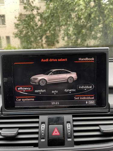

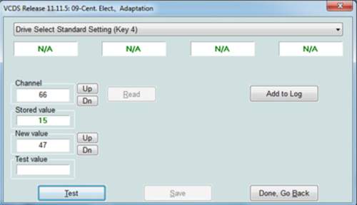

Hello! sorry i write in english, I'm from Romania. It's verry simple for Audi A6 C7 4G.
With VCDS or OBD11 go to 09-Central Electrics -> Security Access: 20113 -> Adaptation -> Channel 66! This is for Audi Drive Select. Recommended setting is 47 for channel 66, but you can add what you want.
It is the sum of the driving modes from the list below. 47= 1(Individual) +2(Comfort) +4(Auto)+ 8(Dynamic) +32(Efficency)
But if you want Offroad, add to 47 +16= 63
+1 = Individual
+2 = Comfort
+4 = Auto
+8 = Dynamic
+16 = Offroad
+32 = Efficiency
+64 = Race
Optional: Channel 70 it's for "Set Individual". Here you need to have 1 less than what you have in Channel 66. Example: Channel 66 you have 47, so in Channel 70 you must to have 46, because -1 mean -Individual mode. You can't have individual in individual mode! After this MMI must restart to take effect.
Look at pictures below
Good luck
Channel 66: Change to 47
Channel 66: Value 1
Channel 66: Value 47
