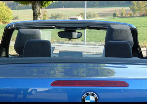

Es gibt einen günstigen Windschutz aus Stoff, den man hinten an den Kofstützen befestigen kann, dass mindert etwas den Sturm auf der Rückbank. Und als teure Alternative eine Glasscheibe zwischen den hinteren Kopfstützen. Generell ist es sehr eng auf der Rückbank und unter 25 Grad wird es hinten durch den Wind sehr unangenehm. Und das sage ich als Cabriofahrer der bei Soonenschein immer offen fährt und sein Windschott nur auf der Autobahn nutzt.
Der Windschutz aus Glas oder Stoff an den Kopfstützen hat keine Auswirkungen auf den Rücksitzen.
Der Luftwirbel kommt trotzdem auf den Rücksitzen.
Die dienen als Windschutz für den Fahrer und Beifahrer.

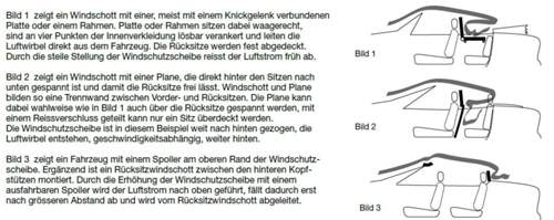

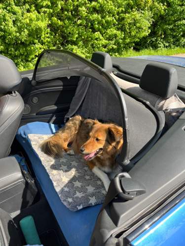

Zeigt Bild 3 nicht genau den von mir beschriebenen Effekt? Ich mache den Bezug hinten dran, wenn auf der Rückbank der Hund mitfährt und ich meine, dass dann weniger Luft auf die Rückbank kommt

Nein.
Bei Bild 3 ist noch zusätzlich ein kleiner Spoiler an der Windschutzscheibe angebracht, was wohl niemand macht.Der meiste Wind kommt auf den Rücksitzen von vorne.
Von daher hilft es nicht an den hintern Kopfstützen was zu montieren, außer mit dem Spoiler an der Windschutzscheibe.

Vielleicht sollte noch erwähnt werden, dass es die Version 3 auf dem Bild, also ein Windschott an den Kopfstützen für die Rückbank, nicht für den F23 zu kaufen gibt. Da müsste man sich etwas selbst konstruieren. Bringt aber nicht viel, da der Wind beim F23 schon vorher rein fällt auf die Rücksitzbank. Fehlt halt der Spoiler an der Frontscheibe. Oder ein Mercedes C Cabrio kaufen, die haben genau so etwas, nennt sich Aircap bei denen.

Doch gibt es, BMW 2er Cabrio F23 UR-Windschott Glaswindschott aus Echtglas. Ob man einen Spoiler benötigt hängt vom Winkel der A-Säule und der Größe des Innenraums ab.
