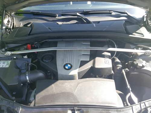

Sorry habe ich da was verpasst? Ich habe im 2er BMW noch nie eine Domstrebe drinnen gesehen. Habe mir auch gerade mal bei YouTube Testvideos angeguckt, in keinem 240 Cabrio ist eine Domstrebe serienmäßig verbaut, sorry.
Anbei 2 Bilder meiner Cabrios mit Strebe. Beim 1er erkennt man hinten die (viel zu schwache) schwarze serienmäßige, die nichts bringt.

@Bono67 schrieb am 29. Mai 2018 um 22:44:50 Uhr:
@kanzlersoft schrieb am 29. Mai 2018 um 22:12:15 Uhr:
Bau dir mal als 1.eine Domstrebe rein! Ich begreife bis heute nicht, wie man Sportwagen und vor allem Cabrios, ohne Strebe bewegen kann.
Ist bei mir seit fast 20 Jahren immer die erste Investition! So auch im neuen 228i, wobei der Besuch bei Wetterauer diesmal davor kam!
Der 240i Cabrio hat serienmäßig eine Domstrebe
Ich komme vin einem TT und kann den TE sehr gut verstehen. ..ging mir am Anfang ähnlich und selbst nach 8tkm fehlt mir etwas die Direktheit...das konnte der TT teilweise besser. ...ist zwar besser geworden, aber so richtig zufrieden bin ich auch nicht
Siehe mein Post weiter unten. Sorry da ist nirgendswo serienmäßig eine Strebe drin.
@harald335i schrieb am 28. Mai 2018 um 17:05:16 Uhr:
Du bist den stoischen Geradeauslauf vom Vorderradantrieb gewohnt. BMWs sind dazu deutlich unruhiger und mit Mischbereifung proportioniert sich das ganze nochmals. Halifax hat es richtig zum Ausdruck gebracht, ein Fahrertraining wäre die Lösung. Da schafft Vertrauen in die Antriebsart und dem Verhalten des Fahrzeuges und dann kann man mal an Verbesserungen rangehen.
Auch hierzu sage ich: Mit dem Einbau einer Domstrebe ändert sich das Ganze radikal.
Mein 2er war auch, im Gegensatz zum alten 1er mit Strebe, unruhig und lief den Spurrinnen nach.
NAchdem ich nun seit 1 Woche die Strebe drin habe, fährt er genauso präzise wie der alte 1er oder der ebenfalls neue A6 mit 19 Zöllern.
