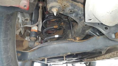

Nach dem Kauf stellte ich fest, meiner hatte an den Achsteilen auch schon Kantenrost.
Mit Owatrol, Seilfett und FluidFilm kann man dem aber gut und einfach entgegensetzen.
Schwieriger sieht es aus mit quasi nicht vorhandenen Dämmung.
Habe mal vorher und nachher Bilder meines Unterbodens hochgeladen.
