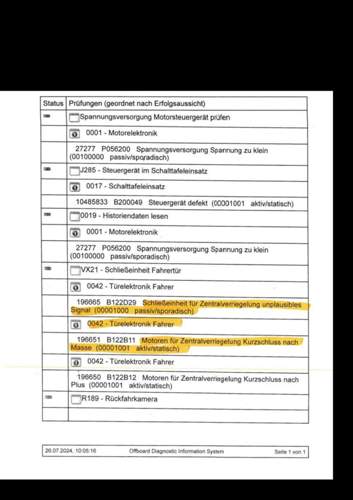

Guten Tag,
hier nun ein Auszug aus dem Fehlerspeicher:
Ursache soll entweder das Steuergerät oder der Motor der Zentralverriegelung sein.
Wo genau sitzen die und kennt jemand den Fehler dort?
Danke!
Eddi

Fehlerspeicher-mk-e900
Im Türschloss

jetzt melde ich mich nochmal zurück. Ich habe seit letztem Sommer tatsächlich durchgehend keinerlei Probleme mehr gehabt, bis letzte Woche. Da waren die ersten wärmeren Tage und da haben die Probleme urplötzlich wieder angefangen: Fahrertür lässt sich über die ZV wieder nicht öffnen und/oder nicht schließen. Das geht derzeit nur noch manuell (mechanisch mit dem Schlüssel). Was mich irritiert: Wenn ich jetzt das Auto per Funk abschließe, lässt sich Keyless-Entry nicht mehr deaktivieren, indem man nach dem Schließen die Hand kurz an den Griff legt - weder an der Fahrer- noch an der Beifahrertür...

Ergebnis:
Das komplette Türschloss (Fahrertür) wurde ersetzt. Jetzt funktioniert alles wieder einwandfrei.
Kosten inkl. Einbau: 480€ - 20% Rabatt (4+Karte, Fahrzeug älter als 5 Jahre) = 384€.
