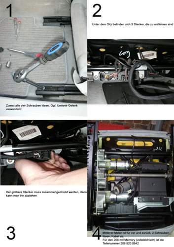

A208 CLK 230K 12-1999 Cabrio: Fahrersitz ist nach hinten gestellt und bewegt sich nicht mehr vor und zurueck.
Sicherung im Kofferraum bereits gecheckt = OK
Wollte dann Sitz ausbauen um Motoren zu pruefen, komme nicht an die hinterne Schrauben der Sitzschienen dran. Gibt es eine moeglichkeit der MANUELLEN vor und zurueck Sitz-Notverstellung?

die in den unteren führungsschienen das sind 4 stück
rechts,links und hinten rechts,links
bei mir wahren es 4 ausentorx,hatte den passenden nicht zur hand
habe sie mit einer normalen nuss losgemacht ich glaube 10,voher testen ob sie einigermasen stramm sitzt
aber vorsichtig, sonst drehst du sie rund
Danke skat000...
Top:
- 10er Nuss passt drauf
- alle vier Schrauben los
- Stecker von Sitzheizung und Steuergerät ab
- Sitz raus aus dem Auto
- Motor für "Vor und Zürck" ausgebaut
- Motor zerlegt (da ich mir nicht vorstellen konnte, dass der kaputt gehen soll) SIEHE BILD
- Gereinigt, zusammengebaut, LÄUFT
- alles wieder in der Wagen eingebaut fertig...
Repariert für 0,oo Euro

um das Problem hier mal zu beenden und für weitere verzweifelte Suchende die Lösung zu präsentieren, antworte ich hier mal mit meiner Reparatur und einem Bild, dass eigentlich einfach erklärt, was zu tun ist.
Einige der Vorschreiber erklärten das schon ganz gut und zuvor ist natürlich zu klären, ob das Steuergerät überhaupt Strom bekommt (klackt es beim Betätigen des Schalters!? ect.)
Wenn man das Problem soweit eingrenzen kann, dass es sich in jedem Fall um den defekten Stellmotor unter dem Sitz handelt, wird wie folgt ausgebaut und getauscht (auch für ungeübtere Schrauber eine Sache von ca. 30 min. Arbeit):
Siehe Zitat Koenig430!
Mein Motor ist definitiv abgeraucht, daher brauchte ich das Reinigen nicht probieren.
Ich habe selbst einen neuen Motor bei dem Freundlichen gekauft (117,00 €uronen, zzgl. MwSt.), da ich keine Lust hatte, einen gebrauchten (aus einem evtl. 2001er Modell,...) Motor einzubauen und ein halbes Jahr später fluchend den ganzen Mist evtl. erneut reparieren zu müssen. Zumal der Preisunterschied momentan zw. Ebay und Neu vom Freundlichen bei 50,00 €uronen liegt. Jetzt investiert, die nächsten 13 jahre ruhe! :-)
So, bei meinem CLK 320 Cabrio Final Edition mit Memorypaket (vollelektrisch) ist es der Mittlere Motor für vor und zurück. Art.Nr. bei MB ist 208 820 0842.
Alles weitere siehe Bild im Anhang!
Ich hoffe, ich konnte helfen!?
Viel Spaß beim Schrauben!
Chriz
Sitzverstellung-vor-und-zurueck-kopie
