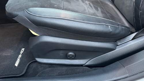

leider ist bei meinem Wagen auf dem Fahrersitz seit neuesten ein Loch. Das Kunstleder hat sich gelöst.
Bin am überlegen den Sitzbezug reparieren zu lassen oder einen neuen orig. zu kaufen.
Hat eventuell einer eine Anleitung zum Ausbau des Sitzbezuges und eine Teile Nr. für das Original Sitzbezug? W213 Bj. 2017.
Bild als Anhang.
Danke im voraus

@mn17 schrieb am 14. März 2024 um 08:42:33 Uhr:
Habe einen Sattler angesprochen. Der meinte dass das mit dem Mittel ist nicht so gut und am besten das ganze Lederstuck austauschen und wird ca. 100€ kosten wenn ich den Sitz vorbeibringe. Deswegen dachte ich mir ich mache den Bezug ab und Sitz bleibt drin. Kann dann das Auto weiterfahren in der Zeit. Und wird wahrscheinlich günstiger.
Dass der Sattler vom Selbermachen durch seine potenziellen Kunden wenig hält ist ja verständlich, liegt auf der Hand...
Wenn Du aber ohnehin planst, den Sitzbezug auszutauschen, was hindert dich daran, zunächst zu versuchen, die Schadstellen mit dem Flüssigleder für 20,-€ auszubessern?
Klar, jeder hat seine Vorstellung davon, was er als "repariert" ansieht und eigene Ansprüche an Qualität. Nur ganz kühl betrachtet: Dein Merc ist ca. 7 Jahre alt und hat bereits ca. 110Tkm auf dem Buckel... Tut ein neuer Sitzbezug wirklich Not?
Gruß, Papa62
Sehe ich genauso, dass der Sattler natürlich dazu rät, es bei ihm machen zu lassen, dabei wäre ich bei der Lösung ein Teil zu tauschen mit Abstand am skeptischsten. Ich kann mir nicht vorstellen, wie das zum Rest des Sitzes passen soll?
Ich würde es auch klar zuerst mit dem "Flüssigleder" probieren. Das wird sicher nicht perfekt, aber wahrscheinlich deutlich besser als es heute ist. Was hat man zu verlieren? Mehr als 20€ eben nicht. Und wenn es einen dann doch irgendwann juckt, dann eben der neue Bezug.

Diese Form von Artico-Problemen kenne ich seit ich Artico kenne und das ist seit ca. 25 Jahren so. Artico ist nicht total top, aber auch nicht total flop. Erste Fälle treten typischer Weise in einem solchen Alter auf. Dort wo alle ungünstigen Faktoren zusammen kommen. Ungünstige Faktoren für, der Biodeutsche würde veganes Leder sagen, ich sage ungünstige Faktoren für Plaste auftreten. Viel Sonnenlicht und hohe Temperaturen lässt die Weichmacher entweichen und auch die Beanspruchung des Nutzers in Richtung Beweglichkeit und Gewicht spielen durchaus eine Rolle.
Unter günstigen Umständen ist es auch nach 15 Jahren und 300.000km noch vollkommen in Ordnung.

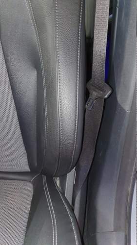

Kurze Rückmeldung. Habe den Sitzbezug abgemacht und beim Sattler reparieren lassen. Sieht gut aus bin zufrieden. Kostenpunkt 60€ für zwei Streifen austauschen. Montag abgeben und Dienstag war fertig.
20240320
@mn17 schrieb am 21. März 2024 um 07:53:42 Uhr:
Schaut gut aus!
In welcher Region war das? 71xxx?
Klasse gemacht. - Sieht sehr gut aus. 🙂

59...
Wie hast du den Bezug abgemacht? Und wieder so schön zurück bekommen? Gibt es eine Anleitung?

Ich hatte das Thema das erste Mal nach ca. 30.000km, Wechsel des Sitzbezugs auf "Kulanz", Eigenanteil ca. 350€.
Jetzt 5 Jahre später ist der Sitz wieder durch, werde es zunächst mal mit einer Reparatur mit Flüssigleder versuchen. Hat jemand Erfahrung, wie lange das hält? Stelle ist ca. 1cm im Durchmesser, Gewebe dahinter ist noch intakt.
Eine Anleitung bzgl Entfernung und Wiederaufbringen des Ledersitzbezugs würde mich auch interessieren. Leider ist das Nappa sichtbar nicht auf Haltbarkeit ausgelegt, so dass ich auch damit rechne in unserer gemeinsamen Zeit Mal die Sitzhaut zu tauschen.

Entschuldigung, ich war lange nicht mehr im Forum. Die Anleitung habe ich auf YouTube gefunden. Eigentlich ist es gar nicht so schwer. Bezug wechseln
Leider ist der Bezug wieder durch. Ich vermute, dass das Leder nicht für die Nutzung geeignet ist
Ich habe die Tage erst zwei fette Löcher in einem Paar günstigen Sitzen mit Flüssigleder, Farbe und allem drumherum ausgebessert, wen es interessiert, kann sich meinen letzten Post in dem Thread hier im Forum durchlesen.
Nur Materialkosten bei Mercedes 430€ für die Sitzfläche oder ca 350€ beim Sattler, da Nappaleder. Meine tatsächlichen Kosten lagen bei ca 40€ + insgesamt 5 Stunden Arbeitszeit. Insofern kann sich die Reparatur lohnen, wenn sie an nicht besonders auffälligen Stellen ist.
