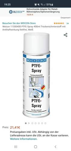

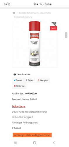

Kein "Cockpit" benutzen, nach einiger Zeit wird das Knarzen (nicht nur an den Sitzen) davon verursacht. Wenn, dann Silikonspray. Gruß Bw
Silikon ist kein Dauerschmierstoff. Am besten was mit Teflon und Dauerwirkung dann hast du länger Ruhe.
