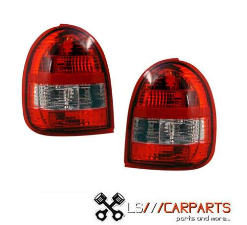

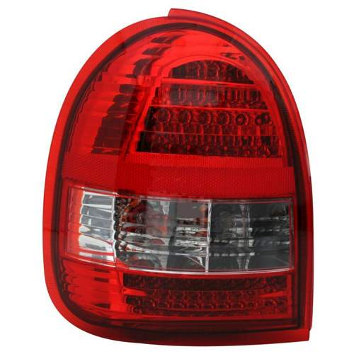

Ich tendiere auch dazu, dass es Opel Rücklichter sind. Möglicherweise von einem Corsa. Jedoch keine Originalen Leuchten, sondern Tuning Klarglas Rückleuchten. Ungefähr wie die hier im Bild. Meine Frau hatte mal so einen Corsa, darum kommen mir die "Splitter" mit den langen Rillen bekannt vor. Der Corsa hatte solche Leuchten. Der zweite Splitter mit dem Kreuz-Sieb könnte von den Katzenaugen stammen.
Mein Vorredner hat jedoch auch Recht, diverse Amis, Pick Ups z.Bsp. der Ford Ranger hat auch Leuchten in so einem Design.
Aber bitte nur vorsichtig die Info verwenden, ich möchte keine falsche Fährte legen, wenn es ein anderes Fahrzeug ist! Bitte nur als Hinweis verstehen. Danke.
Corsa
Corsa-rueckleuchten
