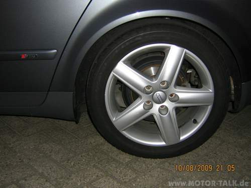

Äähmm ich glaube ja, das die Reifen mit der Felge abschließen bzw. eine kleine Gummikante steht vllt etwas über. Die Räder sind z.B. beim Reifenfuzzi eingelagert.
Ja, wenn ich die Foto's gleich irgendwann gefunden haben sollte, stelle ich sie natürlich eben noch rein!
Das Foto, das ich jetzt reingestellt habe, ist vom Vorgänger A4 8E 2.0 mit der originalen 7,5J x 17 ET 45 mit orig. Sportfahrwerk, zum testen. Ich hab' vorher noch kein Foto bei MT reingestellt gehabt! 😁😁
