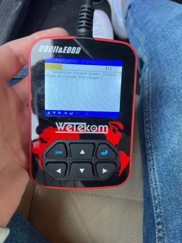

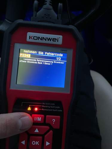

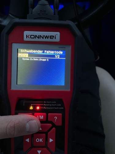

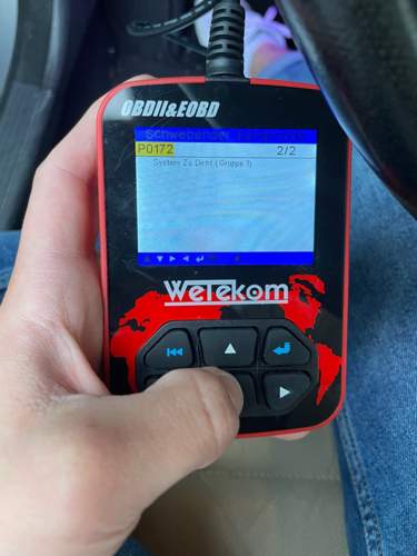

Hallo, ich habe zwei Fehlercodes:
p0172
System zu Dicht (gruppe 1)
und
p2243
Lambdasonde Referenzspannung Stromkreis/ offener Stromkreis Bank 1 Sensor 1
Ich habe jetzt schon den Luftmassenmesser geprüft und der funktioniert einwandfrei.
Meint ihr, es liegt am Katalysator oder an der Lambdasonde oder ganz was anderes?

Beide Fehler deuten auf defekte Lambdasonde. Dein Gerät hat Schrott Übersetzung. Vielleicht probiere in Englisch. Der P0172 ist auch ein Lambdasondefolgefehler
Anderes gerät:
Lamda(s) wechseln, Fehler sollte verschwinden.

Zieh mal die Stecker von den Lambdasonden ab, und fahr dann... Ruckeln und diese Fehler deuten eindeutig auf die lambdas hin.
Edit:// sei doch einfach froh dass es die Lambdasonde ist und Wechsel diese. Da kannst du der hier betagten Meinung vertrauen. Könnte günstiger nicht sein. ;-)
