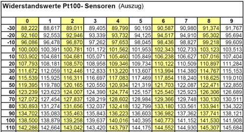

Weiss jemand wo der Temperaturfühler des Zuheizers für die Aussentemperatur sitzt? Ich würde da gerne einen Schalter einbauen um den Heizer ggfs. manuell starten zu können.
Geht zwar nur bei laufendem Motor, aber das Auto wird dann auch über 3 Grad schneller warm. Habe sowas mal an einem T4 gesehen - ging ganz einfach :-))
Also den einzigen Temperaturfühler der mir bekannt ist, ist der im rechten Aussenspiegel. An dem würde ich aus diversen Gründen aber nicht rum manipulieren, den kann man auch nicht einfach so mit einem Schalter ersetzen! Dann eher mal das Relais RH6 brücken und schauen ob der Zuheizer läuft.
Beim Trafic 2 hängt der Temperaturschalter gleich neben dem Zuheizer. Genau dort würde ich beim neuen auch suchen. Vermutlich 2 blaue Kabel.

Es ist beim Trafic immer Eberspächer als Zuheizer verbaut. Such dir den Stecker und brücke zum Test die Kontakte mit einer Büroklammer, dann müsste er starten. Wenn der Zuheizer zu spät eingeht, kannst du auch einfach einen anderen Schalter kaufen, der bei höherer Temperatur schaltet.

Komme gerade unter dem Trafic hervorgekrochen. Es ist genau so wie von Eichamt beschrieben:
Der Temperaturschalter ist tatsächlich direkt neben dem Brenner hinter dem Türschweller und wenn man die Zuleitung kurzschließt springt der Zuheizer sofort an! Geradezu lächerlich einfach ;-))
Werde mir demnächst einen Schalter ins Armaturenbrett bauen und dann kann ich den Heizer schon mal von Hand ein und ausschalten wann ich will.

Würde mal an dem abgezogenen Fühler den Widerstand messen. Vermute mal das es ein Pt100 ist, heißt 100Ohm bei 0Grad. Wenn du jetzt den Widerstand durch eine Reihenschaltung entsprechend vergrößerst, geht der Zuheizer eher an. Unklar ist auch, wie das Steuergerät auf 0Ohm (Schalter) am Messeingang reagiert. Wäre ja schade, wenn es kaputt gehen würde.
26-0
Ist kein Problem - im Boden gibt es einen Blindstopfen, durch den man direkt im Fussraum landet. Und das ist auch kein komplizierter Fühler sondern ein Temperaturschalter, womöglich mit einem simplen Bimetall. Der schaltet bei einer bestimmten Temperatur einfach durch...
Okay, dann mach mal, scheint ja alles einfach zu sein...
Der Temperaturschalter lässt die Spannung entweder durch oder auch nicht. Es ist kein Sensor um die Temperatur zu messen - 0 oder 1 Signal. Die Auswertung erfolgt im Steuergerät direkt im Zuheizer. Daher kann man den Schalter bedenkenlos brücken oder auch selbst eine Spannung anlegen wie es bei der Aufrüstung zur Standheizung gemacht wird.
