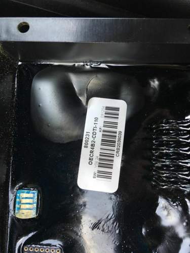

Die box hat auch einen wackler auf der platine, wennman an einem punkt leicht drückt geht die LED an/aus und daneben siehts aus als häts irgendwas drunter zerrissen siehe anhang.
Vielleicht ist das eine Drosselbox
