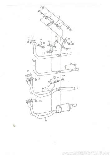

Original geschrieben von Hells-Merivas
(hat jemand eine Teilenummer zu dem Wärmeleitblech?)
030 253 043 Warmluft
fang
blech
& dazu
052 253 513 B Warmluftkruemmer
Bitteschön

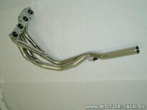

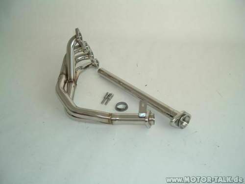

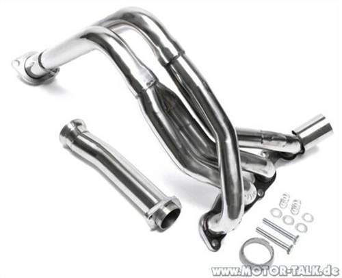

so einen Fächerkrümmer hatte ich gemeint
So so,
so`n krummen Fächer hast`e gemeint, dacht ich mir.
Tja, das ist der absolute 08/15 Billigst-Grabbeltisch-Scheiß.
Den find`ste X-Mal inna Buicht zu verschiedenen Preisen mit & ohne Papiere.
Beachte das "ca." vor den irrealen "10 - 15 %" , wenn der ca. 5 % bringt wird`s realistischer.

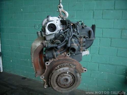

A.) ist der weder speziell für G40 (PY), passt aber, für Sauger schon gar nicht (passt aber auch) entwickelt.
Das Rohr vom Zyl 1 ist sehr ungünstig geformt um am G-lader vorbei zu kommen, bei geladenen Motoren (auch Abgasturbos) kann / muss man ungünstige Formen in Kauf nehmen, die sind wegen der Zwangsbeatmung auch nicht so empfindlich darauf. Ein Sauger ist auf gut entleerte Zyl. angewiesen.
D.h. jeder G40 fähige Krümmer ist nicht optimal für`n Sauger.

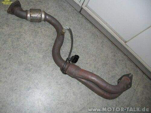

B.) Die F1 taugliche Schikane beim 2 in 1 Anschluß (unterm Getriebe) wurde wohl am Ende einer Betriebsfeier erfunden (wohl in der Hoffnung daß vom vielen Geschlängel die Abgase auch besoffen werden)
Wenn ich das sehe tun mir echt die Augen weh !
Es geht auch richtig gut, nur nicht so billich

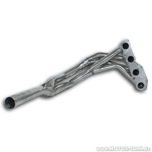

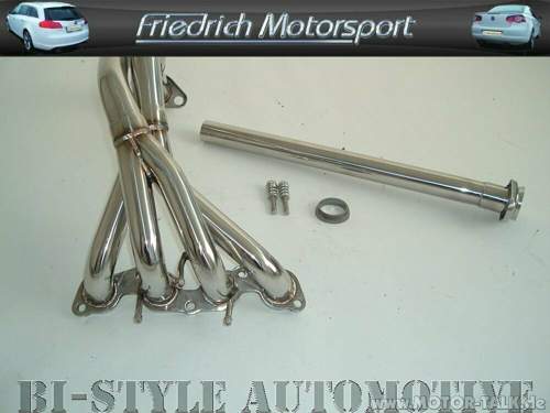

2 Bilder hastè ja schon, hier noch was zum Vergleich
F1-schikane
F1-schikane2
Fmvwfk04-1fr
Jap danke dir für den Bildgestalterischen vergleich, die zwei neuen Bilder erscheinen mir auch wesentlich logischer als der von Ebay, wo kriege ich nen anständigen Fächer her?

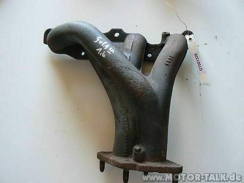

Abgaskrümmer G3 / AEE
Hosenrohr G3 / AEE
Das Hosenrohr wird vor dem Bogen f. A-Welle so weit gekürzt das es an den O-Kat passt
(falls kein Kat gerades Rohr m. Reduzierstück bis MSD)
vom Hosenrohr muß die Blechummantelung (Wärmeschutz) entfernt werden.
Der Krümmer geht gut geformt bis kurz ü. Stabbi runter, Rohrinnendurchmesser deutlich größer (auch andere Dichtung).
Das ist dann zwar noch kein Fächer, aber in etwa so gut wie diese "verwürgten" Dinger. Die gehen auch schon oberhalb des Stabbis von 4 auf 2 über, also . . .
Wenn man sich rechtzeitig umschaut kriegt man das Zeuchs für`n Zwanni, & neuer Di. und ein bissl Profiarbeit. Daß Du das Rohr sauber an`n Kat kriegst trau ich Dir schon zu.
Ich schau mal bei Gelegenheit nach den ET-Nr`n & evtl. Fotos.
MFG
z.B . , geht bestimmt noch billiger
Edit: die Bilder die ich gerade vom Hosenrohr finde sind sogar ohne das Wärmeschutzblech im Ölwannenbereich, das Blech stört am Stabbi, schade das ich damals keine Fotos von der Aktion gemacht habe. Aber ich denke Jeder kann sich jetzt vorstellen wie`s geht.
