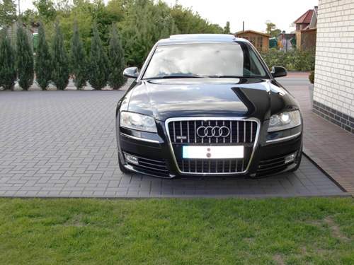

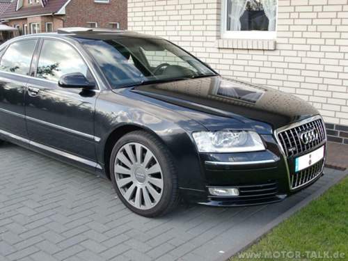

Hallo, habe nur die Motorhaube und kpl. Front gebraucht sonst nichts. Für die Scheibenreinigungsdüsen musste ich in der neuen Motorhaube jede seite jeweils zwei 5mm kleine Nuts ausschneiden(Blechschere)voll einfach. damit die da rein passen und einklincken! Bei den Kotflügel unten musste ich auch jede seite ca.10mm x60mm wegschneiden(auch Blechschere) sieht mann nachher nicht mehr. Ja und Stoßstange musst ich bischen wegschneiden wegen den Scheinwerfern mit anpassen.
Prallträger musst ich auch beide seite etwa 15mm abschrägen.Ganz esay alles!
Hab für den umbau 1,5 Tage gebraucht. Hier fotos
Cimg5526
Cimg5526

Genau das hab ich gemacht! auch 2004er, auf 2009er W12 Bilder habe ich darein gestellt

gefällt mir sehr gut !!!
hast du auch Fotos während des Umbaus gemacht ?
speziell würde mich interressieren wo du am Kotflügel etwas wegschneiden mußtest.
ich wollte es machen,war aber so sehr damit beschäftigt,dass ich es vergessen hab.Das siehst du aber wenn du die neue Stoßstange dran bauen willst, da stört dir dabei dann was, und das musst du dann einfach abschneiden. Siehst du echt nicht mehr danach.Das ist ganz unten am kotflügel vorne,siehst erst wenn du die stoßstange abnehmst.
