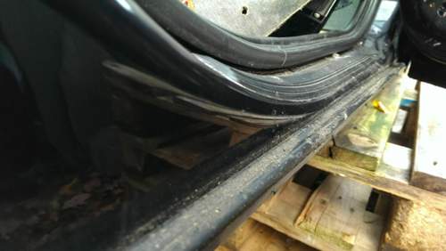

Mein Problem ist das ich kleine Rostflecken am Schweller beseitigt habe, die wie ich zuerst dachte von der scheuernden Schweller Plastik Abdeckung kamen. Nach nähren hinsehen bin ich der Meinung das der Ausgangspunkt unter der Gummidichtung über dem Schweller liegt.
Diese Dichtung verschließt auch die Ablauflöcher unten an den Türen, was zur Folge hat, das auf der Dichtung und auch am Türfalz das Wasser sehr lange steht bis es weg kann bzw. austrocknet.
Diese Dichtung an dieser Stelle ist meiner Meinung nach ein Konstruktionsfehler, die gehört tiefer, sodas das Wasser ablaufen kann. Andere Hersteller machen die unten an der Tür fest.
Habt Ihr einer gute Idee und das Problem noch ein paar Jahre herauszuzögern?
Habe schon versucht die Dichtung mit kleinen Klötzchen wegzudrücken, aber das erhöht die Fahrgeräusche und macht die Tür schwergängig.
Wie geht die Dichtung eigentlich ab? Sieht aus als wäre sie auf einer festen leiste aufgeklebt.

Einfach abhebeln/abziehen, sie ist nur auf eine Plastikschiene vulkanisiert, die auf am Schwelle angepunkteten Pilzköpfen aufgeklipst ist.
Aber, daß das Gummiprofil die Ablauflöcher verdeckt, wäre mir jetzt, ohne direkt mal genau zu schauen, erst mal neu.
Das aus der Tür ablaufende Wasser läuft doch nach hinten durch und an A-, B-, und C-Säule nach außen.

so hier das ihr euch das mal vorstellen könnt was ich meine

Werde mal versuchen die Dichtung abzuziehen.

Die Leiste mit Silikonfett in der Halteschiene angesetzt sorgt an der Stelle quasi für ewige Rost Freiheit zum Schweller hin.
Ein wenig Hohlraum Fett in die Türen gegeben, sorgt da für Rostschutz.

Die Schweller hatte ich wie schon erwähnt mal unten, da war aber nicht viel nur das was unterhalb der besagten Dichtung war. Ich habe alles soweit weg gemacht und bevor ich die Schweller wieder montiert habe wurden die Scheuer stellen mit Schutzfolie beklebt! Die Heckklappe hat Opel vor 3 Jahren noch auf Garantie gemacht!
Also die Dichtung geht abziehen und das mit dem Silikonfett dazwischen machen ist eine gute Idee nur die Frage welches? Das weiche Hahnfett oder das feste für KFZ?
Das Autol Top 2000 habe ich auch da, ich dachte das ist für Lager und so.....
Bin am überlegen ob ich die Dichtung mal herumdrehe? So wie die aufgebaut ist dürfen dann die Ablauflöcher nicht mehr verschlossen werden und das Wasser kann auch besser weg.
Noch ein bisschen Silikonfett auf den Türfalz und mehr kann man erst mal wahrscheinlich nicht tun!
Schaut euch mal die Bilder von der Dichtung an.
In die Türen ist schon jede Menge Hohlraumversiegelung rein gekommen, aber der Falz sieht trotzdem schon angegriffen aus.
