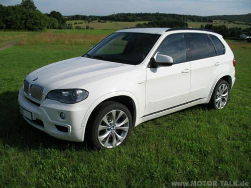

Moin,
um Dir mal etwas die Angst zu nehmen, ich habe an meinem X5 (16.000km) noch keine Schäden feststellen können.
In der Anlage ein Bild, sieht Deinem ja ähnlich.
Gruß David

Sers Bernhard
Genau da muß die Foile hin! Hast Du perfekt erfasst.... :-)
Ich wollte meinen dort machen lassen, hab aber den Termin verschieben müssen. BMW hat bei mir nach 350km (!) beide Schweller und die hinteren Radläufe auf Garantie lackiert, weil ich mich fürchterlich aufgeführt hab wegen der bis dahin heftigen Steinschlaggeschichte. Da hatte ich den Dicken grad mal 3 Wochen oder so.....
Sie haben mir dann noch links die Folie vom Original-BMW-Foliensatz draufgemacht, sah aber so dermaßen scheiße aus (wie Klarlack aus der Sprühdose), das sie es rechts gleich gelassen haben. Ich hab dann am selben Tag noch die hintere Radlauffolie wieder abgezogen (was für eine Drecksarbeit, der ganze Kleber blieb am Lack haften) und bin dann erstmal 3 Monate so gefahren.....frag nicht, wie das alles nach der Zeit schonwieder aussah.

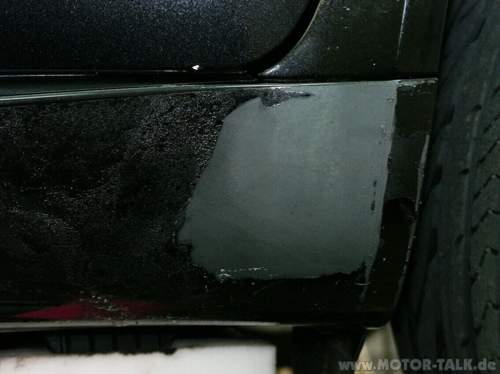

Vor 2 Wochen geh ich zu Trimline, such die mattschwarze Folie aus (durchsichtig geht bei mir nimmer, weil schonwieder alles zerschossen ist), der Trimlinemann macht das alte Folienstück (Schwellerende links hinten) warm und fängt an, es abzulösen...und der ganze Lack kommt mit! BMW hatte die Folie wohl viel zu früh draufgemacht....Folieren war damit erstmal gestorben. Der Chef von der Fa. Koch kam dazu (ein junger Kerl, hat wohl in der Vergangeheit einiges mit BMW zu tun gehabt), begutachtet die Folie und läßt ein eindeutiges Statemant dazu ab, das ich hier nicht wiederholen will.....der letzte Billigschrott, mild ausgedrückt. So ein Komplettfoliensatz von BMW für die M-Paket-Problematik kostet übrigens ohne Montage immerhin 180.- pro Seite.....
Ich also zu BMW, Meister kriegt hochrote Birne, entschuldigt sich, Schweller wird neu lackiert und gut is das. Dann mußte ich aber logischerweise wieder mind. 2 Wochen warten, bis der Lack 100% durch ist....was schonwieder einige deutlich sichtbare Steinschläge zur Folge hat.
Ergo hast Du jetzt die einmalige Chance, den ausgehärteten und unbeschädigten Lack folieren zu lassen, und zwar mit der Trimline (3M)-Folie und vom Profi. Ich würd mich mit BMW in Verbindung setzen und denen stecken, das es ja auch in deren Interesse liegt, wenn Du nicht alle 3 Monate zum lacken auf der Matte stehst. Alternativ gleich nach der Abholung zu Trimline fahren (Termin ausmachen), das Folieren dauert um die 1 bis 2 Stunden. Die haben auch schon fertige Plotsätze für den X5 M-Paket, ich werd wie gesagt nächste Woche berichten.
Keine Sorge, das Problem muß keines werden, wenn Du im Vorfeld reagierst.........wenn ich das gewußt hätte, hätt ich Trimline sofort bei Eintreffen des Fzg. kontaktiert, hätte mir viel Ärger erspart.

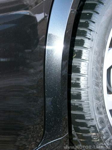

Im Anhang nochmal 2 Bilder der Schäden. Das ist übrigens kein Bildrauschen auf dem Ersten, sondern Lackpickel...km-Stand 350!
Das Zweite zeigt den abgelösten Lack nach dem Versuch, die BMW-Folie vorsichtigst zu entfernen.

dem schließe ich mich grundsätzlich an, wobei ich auch denke, das im Fall von Nik ein Sonderfall zu sehen ist. Seit weit über zwei Jahren lese und schreibe ich nun hier mit, aber von solch einem krassen Steinschlagproblem (X5 mit M-Paket) wie bei Nik habe ich vorher nie gelesen. Nicht, das ich Niks Darstellung bezweifle, aber ich denke, er wird auf den besagten ersten 350 km irgendwo lang gefahren sein, wo schätzungsweise sehr viel Split, Streusand, Schotter oder sonstwas auf der Piste lag und er sich daher diese vielen Steinschläge geholt hat. Anders kann ich mir das eigentlich nicht erklären. Ich kenne selbst noch von meinem vorherigen 535d Touring (M-Paket) dieses Phänomen, das hinter den Radkästen der Lack sich wie Orangenhaut anfühlte, wenn man mit der Hand drüber strich. Wie leicht sandgestrahlt, könnte man sagen. Da hatte er aber über 60 Tkm runter. Und richtig tiefe Steinschläge (wie auf den Bildern von Nik) hatte ich nur vorn am Stoßfänger und der Motorhaube (siehe Bild 😉).
Dirk
PS: die weißen Punkte sind die Steinschläge 😛
Sers Dirk
Leider kann ich die genauer Fahrstreckenbeschaffenheit auf den ersten 350km nur zum Teil nachvollziehen, da die letzten 200km ja ausschließlich Probefahrten von BMW (wegen des Ölstandsemsors) gewesen sind. Split wird bei uns hier aber so gut wie garnicht gestreut, und es war quasi Dauerschnee in der Zeit. Feldwege o. Ä. scheiden als Steinchenquelle also aus. Ich bin mr aber sicher, das er bei km-Stand 150, als ich ihn abgab, diese Schäden nicht hatte.
Mittlerweile bin ich bei gut 3.000km, es sieht schonwieder aus wie Sau. Ich bin seitdem fast ausschließlich BAB (A9) gefahren, meistens ziemlich langsam, die ganze A9 zw. Holledau und München ist auf 80 beschränkt (Baustelle). Gelände oder Feldwege hat der Dicke bei mir noch nie gesehen.....
Frag mich nicht, wie das sein kann, aber wie gesagt, die vom Werkstattmeister und mir bei BMW begutachteten X5 mit M-Paket sahen durchweg alle so aus.....einen hatten sie grade reinbekommen, 8.000km auf der Uhr. Die betreffenden Teile sahen aus wie sandgestrahlt, die Grundierung schaute vollflächig raus.

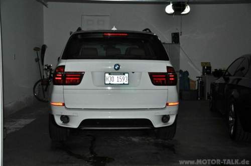

beim LCI Modell ( nicht M-Paket ) könnte aber auch ein optisches Problem auftreten, und zwar im Bereich des Auspuffs ( Rußablagerung ), aber seht selbst auf dem folgenden Bild
