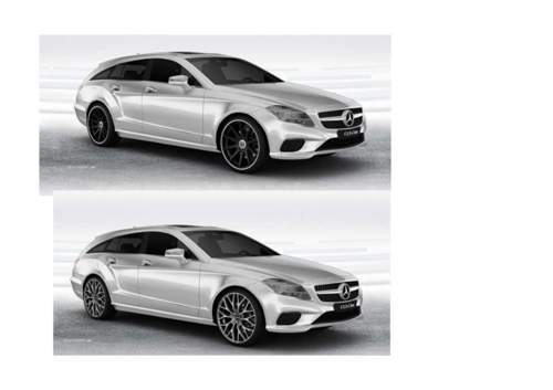

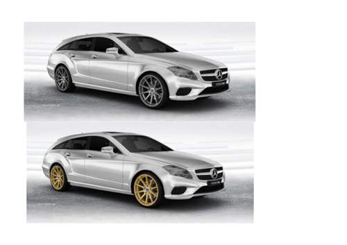

@'KY38'
Mal ein Vergleich der Farben und dazu grau/poliert.
LG
Mi-go
