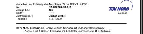

Ja bei den BLX wären die Reifen bei der VA 245/30/R20 und bei der HA 295/25/R20 (gemäß Gutachten).
Nur die Auflagen irritieren mich (Siehe Bilder) auf dem YouTube sieht man deutlich das der Eigentümer auch die 344mm Bremse hat?!

Hinten müssen Karosseriearbeiten vorgenommen bzw. entsprechende Abdeckungen verbaut werden (siehe Auflage). Je nach Prüfer wird dieser auch darauf bestehen.
Je nach Form der Felgen kommt es zu Auflagen. Einige Felgen haben nach innen Verstärkungen, damit sie eine bestimmte Traglast aufweisen können. Diese Verstärkungen sind im Weg und beschränken die Freigängigkeit. Wenn hier die Bremse 344mm nicht verbaut sein darf, dann wird dir der Prüfer die Kombi auch nicht abnehmen.
Was in dem Video an Bremsen verbaut ist, weiß ich nicht. Der Wagen wirkt sehr hochbeinig. Außerdem ist nicht zu erkennen, ob der Umbau regelkonform ist. Vielleicht sind hier noch 5mm Distanzen verbaut - sofern es sich um die genannte Räderkombi handelt. Das könnte vorne und hinten so gerade noch passen.

Die BLX habe ich jetzt verabschiedet, da für die 344mm Bremse absolut ungeeignet.

Nach langen hin und her , würde ich gerne die Borbert BLX haben wollen. Das einzige Problem, ist das Gutachten.
Nicht zulässig für 344 mm Bremse, aber ich sehe Sie im Internet immer wieder auf einen CLS mit 344 mm Bremse, da Distanzscheiben benutzt werden.
Was würde der TÜV sagen, wenn ich damit bei denen vorbei fahre? Einzelabnahme?

Du das ganze hat glaube ich weniger was mit dem Durchmesser der scheibe zu tun Sondern was
mit dem Bremssattel der ist Dicker(Breiter) oder so
Ich bekomme eine Felge zugeschickt um sie auszuprobieren ich halte dich auf dem laufenden
