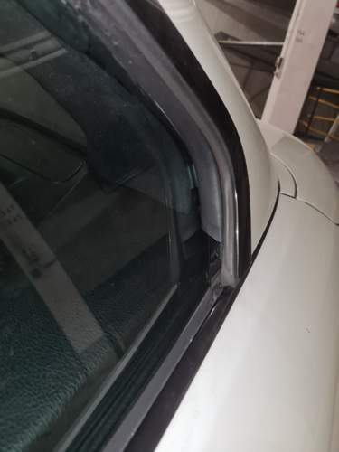

Leider hat sich bei mir die Scheibe hinten links unglücklich geschlossen und steckt fest. Die Scheibe bewegt sich nur 1 cm hoch und runter und ich bekomme deshalb das Verdeck nicht geöffnet.
Kann ich irgendwie das hintere teil vom Verdeck entriegeln damit ich die Spannung aus der Scheibe bekomme?
Die andere Alternative wäre dem Auto vorgauckeln die Scheibe hinten links ist geöffnet. Dort ist vermutlich irgendwo ein Schalter? Dann müsste sich das Verdeck ja öffnen.
Vielleicht kann ich die Scheibe dann wieder normal ein und ausfahren falls nicht noch mehr defekt ist.
Danke.

M.W. gibt's auf dem von Dir beschriebenen Weg keine Lösung.

@mainest schrieb am 17. September 2024 um 23:23:21 Uhr:
Nein.
Es gibt nur einen Inkrementgeber direkt im Motor des Fensterhebers. Keine Chance, den zu überlisten, wenn Motor oder Seilzug defekt sind.
So einfach wie in den 80er Jahren funktionieren die heutigen Autos nicht mehr! 🙂
Konnte heute die Scheibe zu zweit befreien. Habe sie nach unten gedrückt und gleichzeitig den Fensterheber bedient. Scheint erstmal wieder ok zu sein. Danke.
Möglicherweise ist der Ablauf verstopft und der Motor steht bzw. stand im Wasser.
