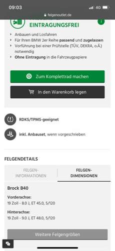

Hab bei felgenoutlet welche gefunden...
Aber welche Reifen drauf gehen muss ich mal im Gutachten schauen, gibt 2 Gutachten dafür

Steht ja alles auf der Seite. Da die Felgen unterschiedliche Größen haben, gibt es natürlich auch zwei Gutachten. 😉
VA wäre es 225/35/R19
HA wäre es 245/30R19
Zeigt an das es eintragungsfrei sein soll aber da ist A01 im Gutachten das wiederum heißt das es eine einzelabnahme sein muss oder täusche ich mich da?
@kerim27M schrieb am 21. Mai 2021 um 09:12:59 Uhr:
Ich frage mich was du eigentlich möchtest?
Die Wheelworld WH28 die dir so gut gefallen, passen nicht in der Größe die du ausgesucht hast.
Dann schreibt dir User @Cupdira, das die WH28 auch in andere ET´s gibt, die passen.
Wo ist jetzt dein Problem?
Die Frage, was für ein Fahrzeug du hast, beantwortest du auch nicht, möchtest aber hier eine Antwort haben was passt.
Was das Eintragen und A01 betrifft, man muss alle Felgen/Reifengrößen die nicht im COC Dokument stehen, eintragen lassen bzw A01, den TÜV vorzeigen.
Es sei denn die Felgen hat eine ABE. Aber auch in einer ABE kann die A01 drin stehen.
Wenn du das nicht möchtest dann musst du entweder OEM Felgen kaufen, oder welche die genau den Abmessungen entsprechen wie die OEM Felgen.
Eine A01 ist keine Einzelabnahme.
A01 heißt, das man nach dem montieren der Felgen das Fahrzeug dem TÜV vorzeigen muss.
Der TÜV überprüft dann, ob die technischen Änderungen ordnungsgemäß durchgeführt wurden.

Das gleiche steht auch bei der Wheelworld WH28 mit der Einpresstiefe von 42.
