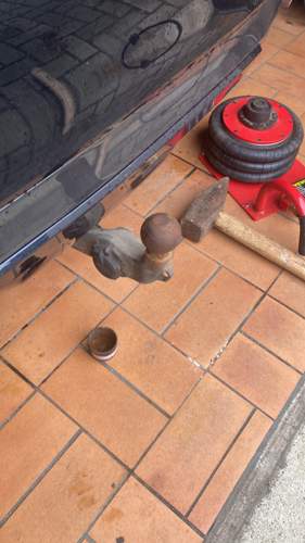

Moin.. gestern noch den Anhänger zu Werkstatt gebracht und heute fährt die AHK nicht aus…
gestern normal den Knopf gedrückt und sie fuhr aus und nach abstellen des Anhänger brav wieder ein..
Heute will ich ihn wie abholen.. Heckklappe auf, Verkleidung weg Knopf drücken… nichts.- fast nicht nur ein leises Klick, Klick war zu hören.- die AHK wackelte nicht einmal.. nichts.. Das selbe bei laufenden Motor.. Knopf lange gedrückt (sollte wie ein Reset sein) nichts.
Lade nun mal die Batterie als Prophylaxe.- auch wenn nichts von niedriger Batteriespannung im Display steht.
hat jemand eine Idee oder Trick was ich machen könnte das sie wieder funktioniert?
Danke schon mal …
Bye Karsten

Benutzt Du die AHK nicht oft? Ist mir auch schon passiert: Hab einen schweren Hammer genommen und ein paar mal auf die AHK geklopft ( ja, hat mir etwas weh getan... ), dann ging sie wieder raus. Mein Freundlicher hat gesagt, dass die AHK immer mal wieder benutzt werden sollte, ansonsten kann sie fest sitzen.
Ab und an wird sie benutzt.. und ja gerade den Tag vorher.. es ist auch nichts an der Kupplung zu spüren das sie sich bewegen will.. aber nicht kann..
war bei mir auch nicht, nur ein leises kurzes surren. Paar mal drauf geklopft, dann ging's. 🤷‍♂️
So… 4-5 kräftige Schläge mit einem anständigen Hammer war der richtige Weg!
komisch.. ist aber so.. danke für den Tip.
