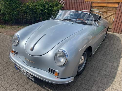

Irre ich mich oder hat @0950_APAL einen Speedster??
@Pingi68 schrieb am 11. September 2022 um 20:51:49 Uhr:
Schon…aber eine andere Marke…
Wie jetzt 😕

@Pingi68 schrieb am 11. September 2022 um 20:59:57 Uhr:
Wie jetzt 😕
Ein Bild sagt mehr als tausend Worte.
Uff...jetzt bin ich sprachlos
