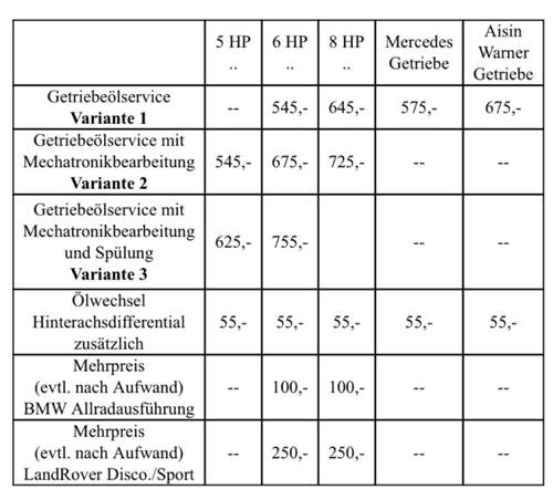

Hi Leute habe ein Problem
BMW F10 5.30D
Ez.2010
Also vor ca. 3 Woche machte mir mein Auto folgendes Problem :
Nach langer Autobahnfahrt (60Km) wollte ich parken ,
als ich dann R eingelegt habe, gab es einen Schaltstoss ,sodass ich nicken musste.
Dann D eingelegt und wieder das selbe .
Auto abgestellt ,nach paar stunden war es wieder Normal .
Die nächsten Tage immer wieder das gleiche Problem .
Mit Delphi alle Werte zurückgestellt und Getriebe reset durchgeführt Testfahrt war alles gut ,jedoch am nächsten Tag das gleiche Problem wieder .

Die schaltkolben wurden ausgetauscht die waren zu 50% verschlissen .
Leute lässt nur ZF ran alles andere ist Glücksache die kennen sich verdammt gut aus

So erledigt das Problem ist weg !!!
Software Update hat auch nichts gebracht .
Lösung war ZF Getriebe Spezialisten in Pfungstadt
Ja und was war mit dem Getriebe?
Ölwechsel mit Mechatronik Aufbereitung
Was hast du denn Bezahlt und wie lange hat es gedauert? Wieviel KM hast du ? Ich wohne nämlich um die Ecke von Pfungstadt und habe auch schon mit dem Gedanken gespielt meine Automatik da mal warten zu lassen. Habe zwar keine großen Probleme (manchmal aber auch nur manchmal etwas unsanftere Gangwechsel, teilweise bzw. überwiegend Butterweich)
Nicht zögern bevor es schlimmer wird und du ein Getriebeschaden bekommst
War um 9 Uhr da und um 14:00 bin ich wieder heim gefahren .
Ich habe 725€ bezahlt .
Aber lohnt sich
Wie ist der Kilometerstand?
Was mich wundert ist, dass man bei deinem Bild die Option Spülung nicht steht, nur Getriebeservice
Vielleicht ist der TE so freundlich und sagt uns mal den Kilometerstand seines Fahrzeuges?
