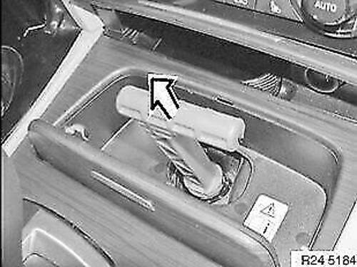

Ich hab mal 2 Sachen gefunden, ist jetzt nicht speziell für den active hybrid aber vllt hilft es.
Schau mal in deiner Kofferraum nach ob du so einen roten notentriegeln hast. Müsste da liegen wo der abschlepphaken ist.
Ich danke dir für die Mühe, aber ich hab schon das ZF HP8 Getriebe drin. Da gibt’s nur noch die Entriegelungsmöglichkeit direkt am Getriebe.
Die Möglichkeit vom Fahrzeuginnenraum aus gibt’s da nicht mehr.

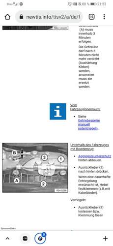

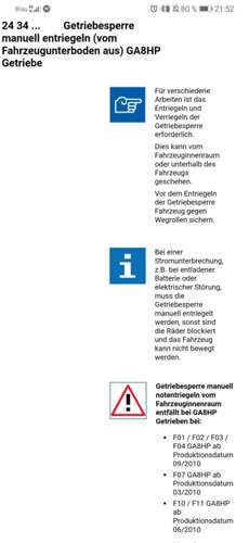

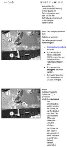

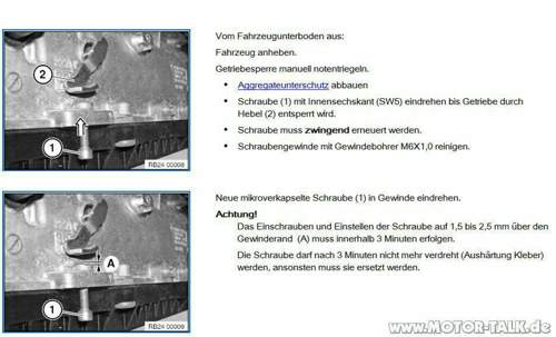

Ich habe es nach einer Beschreibung aus einem BMW-Werkstattbuch gemacht.
Mich wundert nur, dass egal in welcher Stellung ich die Schraube drehe, das Getriebe sich nicht entsperrt.
Deswegen meine Ausgangsfrage ob es keine rein mechanische sondern evtl. auch elektrisch/elektronische Sache ist die Strom benötigt, den ich aktuell ja nicht habe…??

Das klingt nach der Verriegelung vom Getriebe.
Bei meinem 750i kann man auch von unten am Getriebe den Verriegelungshebel drücken (zu erkennen an einer Art Seilzug der in einem Hebel eingehangen ist), und dann kann man das ist die Sperre so lange offen wie man den Hebel drückt.
Aber er ist Federbelastet und wenn man loslässt ist die Sperre wieder drinnen. Ausserdem kommt man da auch nicht sonderlich gut ran...

Hab nochmal eine Anleitung rausgesucht, hast du es so probiert?
