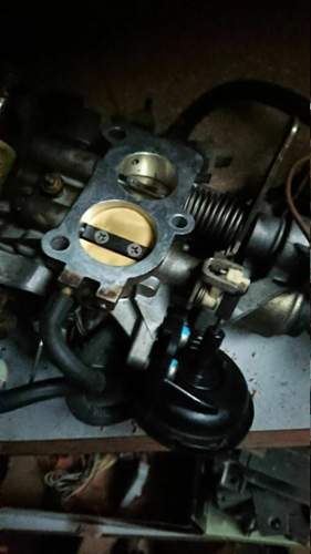

bis 60kmh fährt der 124er ganz gut. Habe Automatik. Wenn ich z.b. überholen möchte oder auf die Autobahn auffahren möchte, trete ich das Gaspedal ganz durch, kickdown, Motor schaltet zurück, aber es kommt keine Leistung. Wie eine müde Schnecke geht ganz langsam die Geschwindigkeit hoch. 140Std/km macht er dann und hält sie auch.
Vergasermotor, Automatik, Benziner. Erstzulassung 10/1987 ca. 140.000Km
Verteilerfinger + Kappe, Zündkerzen, Z.-Stecker ca 1jahr alt.
Was könnte das sein?
Danke schon mal.

wasn nu? dreht der Motor bei Kickdown frei hoch oder kommt er nicht ausm Knick?
Also, am Montag war es so, er fuhr gemässigt bis 60kmh,
Beim weiteren langsammen niederdrücken des gaspedales schaltete er zurück und beschleunigte. Wenn ich dann noch mehr bis zum Boden durchtrat auf den kickdown schalter quasi, schaltete er nicht noch zusätzlich zurück. Bei 120km ging kein zurückschalten mehr.
Bis 140stdkm ging er überraschend ganz gut.
@Beny schrieb am 27. Dezember 2018 um 23:22:35 Uhr:
@mercedesstrichacht schrieb am 27. Dezember 2018 um 22:45:41 Uhr:
geht am Vergaser die 2.stufe überhaupt auf? Vermutlich nicht.
Ich meine Nein. ...Wie kann ich sehen ob die zweite Stufe aufgeht?
Hat er überhaupt zwei Stufen?
Beny
wenn er bis 140 läuft, kann am Vergaser doch gar nicht soviel verkehrt sein...oder was läuft der Spitze?
Beny
Ja. Untersuche mal die Dose und den Schlauch daran
Vergaser 2ee
Die 3 ist die Dose für die 2.stufe
