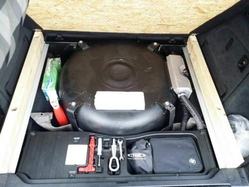

Ich fahre wieder mit 16-18L/100km wie jeden Winter, bis die Temperatur draußen steigt. Dann im Hochsommer wenn der Wagen 2-3 Wochen Kurzstrecke bewegt wird hab ich 30-45L Verbrauch. Fahre ich den vollen Tank in einem - drei Tagen leer, ist der Verbrauch auch ganz normal bei 18L.
Ich werde im Sommer mal den Überdruckventil prüfen , irgendwo muss es doch entweichen. Im Auto riecht man nichts ..
Das hört sich nach einen Defekten Multiventil an. Da das Gas wohl austritt auch wenn der Motor aus ist.
Entweder ist der Anschluss zum Tank, das Magnetventil oder das Überduckventi Undicht.
Ich habe einen GZWM 4 Loch Tank in meinem X5 E70 4.8i . Wie gesagt im Innenraum riech ich kein Gas .
Bild #209734192
Weil der Tank nach außen entlüftet ist wie es nun mal vorgeschrieben ist in Deutschland.
@Provaider schrieb am 9. Januar 2020 um 16:01:43 Uhr:
Warum so Länderfeindlich ? Oder kannst du ein Land nennen wo es keine Vorschrichft ist ?
Zudem bezweifle ich dass dieser Wellrohr-Schlauch und dessen Schlauchschelle 100% abdichtet. Ich habe auch das Gehäuse am Gastank aufgemacht und mit Gasdetector geprüft ,alles dicht.

Wenn der Verdacht besteht das Leitungen oder das Multiventil undicht sind würde ich als erstes folgendes Versuchen:
Volltanken und bis zum nächsten Tankstopp das Multiventil händisch schließen wenn der Wagen steht.
Wenn sich Änderungen im Verbrauch ergeben..Bingo
Der Versuch dürfte bei einer Reichweite von 300Km nicht all zulange dauern.....
Ansonsten auch mal mit Lecksuchspay die Leitungen prüfen..dabei den Tankanschluss nicht vergessen.
