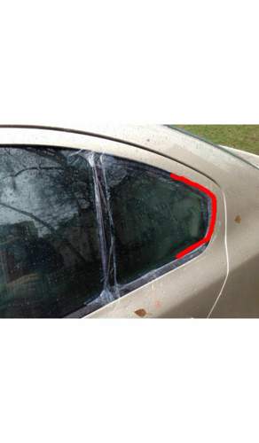

Mein nächste Problem ist auch sehr nervenaufreibend. Und zwar habe ich das Problem wenn ich mit der Karre mehr als 60 km/h fahre kommt extrem Windgeräusche hinten aus dem Türen links und rechts. Je mehr ich die Geschwindigkeit hoch drehe wird es schlimmer. Auf dem Bilder werde ich die Stellen markieren wo die Windgeräusche herkommen.
Das Auto: Octavia 2.0 TDI 140ps 2005 limo

Ist der Wagen auf dem Foto dein RS den du vor 2 Wochen gekauft hast?
Wenn ja, habe ich Zweifel, ob das überhaupt ein RS ist.
Bei dem Wagen auf dem Foto fehlen in der Heckstoßstange unten die Reflektoren.
Die hatte beim Vorfacelift nur der RS.

Nachfragen bei dem freundlichen werde ich natürlich tun sobald die Feiertage vorbei sind. Und die Antworten dazu werde ich auch hier zeilen damit auch diejenigen die das gleiche Problem haben hier was ab gucken können 🙂 und nein das Auto auf dem Bild ist nicht mein Wagen. Das habe ich vom Internet gleich runtergeladen um die Stelle zu markieren die ich meine. 😉 zumal habe ich auch kein RS gekauft. Das Auto was ich gekauft habe vor zwei Wochen ist softwaremäßig vom RS optimiert. Sprich 140 ps up to 170-180 ps usw.

So Leute seit 2 Stunde bin ich unten gewesen und das Problem selbst gefunden. Die Dichtungen der Türen sind alle in Ordnung und so wie sie sein sollten. Zumal sind da weder Risse noch irgendwelche andere problematische Zustände. Mein Problem waren die zwei Kleine eckige Fenster an Hintertüren. Die Dichtung zwischen diese Fenster und der Tür sind mit der Zeit glaube ich zumindest etwas locker geworden. Ich habe genau die Stellen von außen mit einer Klebeband geklebt so dass kein Wind mehr darauf kam. Und siehe da mein Problem ist gelöst. Aber das mit dem Kleber Band sieht wirklich kake aus. 🙂 ich stelle die Fotos rein und ihr könnt euch das angucken und mir vielleicht Ideen geben mit was oder welche Material ich diese Gummidichtungen zwischen Fenster und der Tür wieder hin kriege.
Die Dichtung der kleinen Dreiecksfenster in den hinteren Türen ist auch bei meinem vFL Combi die Ursache.
Was hilft: Fenster runterlassen, einen kleinen Holz- oder Kunstoffkeil in dem hinteren Steg ansetzen und ein paar leichte Hammerschläge.
Drückt die Scheibe wieder in die richtige Position und es is Ruhe, leider nur für ein paar Wochen bis Monate
Das ist die offizielle Arbeitsanweisug von Skoda bei diesem Problem 😁
