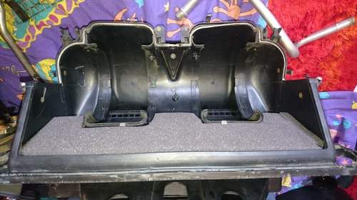

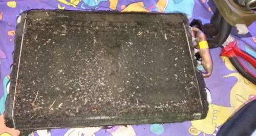

Oder die Klimakühler hat ne Kruste wie auf Bild 2 von mir, weil der Vorbesitzer die Filter mal draußen hatte oder so.
Die wird feucht durch all das Wasser.
Bei Klima kannst Du auch die Taste drücken und die Heizung hoch drehen.
Bei Starkregen kommt einfach zu viel Wasser in den Klimakasten.
ggf sind die Abläufe einfach dicht, dann kommt das Wasser bis zum Heizungswärmetauscher und kann nur in den Innenraum verdampfen. Woanders wie in den Innenraum kann das Wasser irgendwann nicht mehr hin und beschlägt dir die Scheiben.
