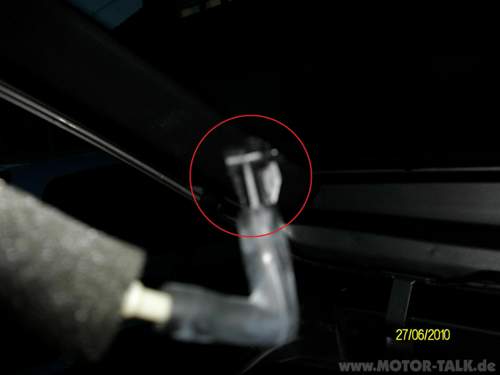

Hey Leudz, hab mal ne frage und zwar, hat der hintere Scheibenwischer einen extra Wassertank???? Wischer hinten geht,aber die Düse nicht!

ne  war nur  Spaß  : natürlich gibt es keinen extra  Wischwasser behälter   aber  eine seperate Pumpe  .  kontrolier  mal  diese   zu erst    und schau auch ob der schlauch noch am kniestück hinten   am wischermotor  drann ist  sonst pumpt  dir  das alles in die Heckklappe

Kann ja wohl nicht sein, denn dann hätte er wohl anders gefragt!Am Wischwasserbehälter unten steckt die Pumpe!Diese Pumpe hat in der Regel, also wenn du einen Heckwischer hast, zwei Schlauchabgänge, da es eine Doppelpumpe ist!Also einmal für Vorne und einmal für Hinten.Hat diese Pumpe nur einen Abgang, dann müßte der Schlauch für den Heckwischer irgendwo daneben runterhängen, oder man hat ihn abgeschnitten.Ist der Schlauch noch vorhanden und die Pumpe hat nur einen Abgang, dann mußt du dir eine neue Pumpe besorgen.EBAY, ca 5 bis 10 Euronen!Dann klappts auch wieder mit der Nachbarin!

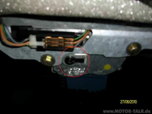

@ TE: Hör bitte auf aixcessive... Meistens bricht das 90 Grad Stück hinten in der Heckklappe (siehe unscharfe Bilder 🙂). Es verbindet den Schlauch für das Wischwasser mit der Scheibenwischdüse am Scheibenwischermotor! Habe das Problem momentan auch - aber das Einzelteil ist wohl schwer zu bekommen - nur auf dem Schrott hat mir Wester aus diesem Forum hier gesagt.
Du musst dazu mal die Verkleidung der Heckklappe abbauen - ist easy in 5min erledigt! Wenn er da nicht gebrochen sein sollte, könnte der Schlauch evntl. einfach nur verstopft oder aber im Knick der Heckklappe gebrochen sein. Die Pumpe würde ich erstmal ausschließen.

Md000425
Md000428

Hey Leude, danke für die schnellen Antworten. Also, wenn ich die Wischanlage für hinten bediene, höre ich ein SIIIIIIIIIIIIIRRRRRRRRRRRRRRRRRRR, aber kommt nischt! Läuft auch kein Wasser aus der Heckklappe,oder so. Denke mal das dann kein Verbindungsstück abgebrochen ist, oder so!

Für die Spritzdüse gibt es einen Rep-Satz beim VW Dealer. Teilenummer 333 955 985 - Spritzdüse
