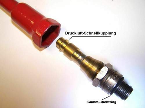

Druckverlust-Prüfung über`s Kerzengewinde bei Kolben-O.T.
Druckverlust-Adapter
So eine Prüfung kann ich im Moment nicht machen.
Mir fehlt da der Adapter.

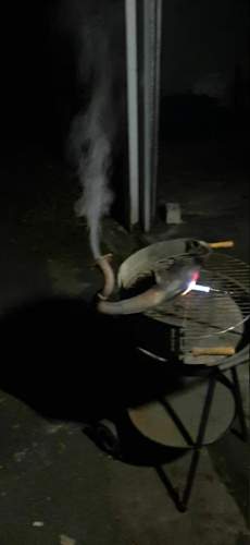

Habe dann ganz einfach Backofenreiniger in den Auspuff gekippt und 24 Stunden gewartet.
Wieder dran gebaut und er wollte nicht starten, nahm kein Gas an.
Habe dann eine andere CDI genommen und 1 mal kicken und er war sofort da.
Drauf gesetzt und er fährt wieder mit 30 kmh den Berg hoch.
Den Auspuff wieder abgebaut und einmal kräftig "durchgefeuert".
Jetzt 100 km später, keine Auffälligkeiten mehr.
Der Auspuff war nur zu und kam deswegen kaum noch vorwärts.

"kräftig durchgefeuert", wie bewerkstelligt?
ich hab mal einen mit dem schweißbrenner angewärmt, und hab dann sauerstoff pur durchströmen lassen....der war nachher komplett leer, alle lochbleche etc. weggeschmolzen....seither nur noch mild druckluft (mit weit runtergedrehtem druckminderer), oder der besagte industrieföhn.
gruß, stefan
Ja, so lernt man die Kisten wenigstens kennen und wie gesagt, ich habe mit Rollern nie was zutun gehabt.
Fahre nur Auto und wenn es da Probleme gibt, geht es in die Werkstatt, aber der Roller wurde persönlich.
Habe ganz stumpf so einen Propangasbrenner aus dem Baumarkt genommen und 90 Minuten drauf gehalten.
Er ist auch nicht kaputt gegangen.
Geht bestimmt besser aber es erfüllte seinen Zweck.

Auspuff 2 Takter
Zum Ausbrennen muss man die Ölkohle auf Zündtemperatur bringen und durch Sauerstoffzufuhr ein abbrennen ermöglichen.
Im Normalfall erhitzt man den Auspuff an einer Seite bis die Ölkohle sichtlich glüht, und pustet dann vorsichtig mit Druckluft durch.
Im Idealfall kann man dann beobachten, wie der glühende Bereich im Auspuff bis zum Ende durchwandert.
Das klappt aber nicht immer, sodass man "nachfeuern" muss.
