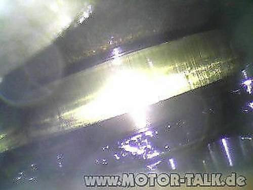

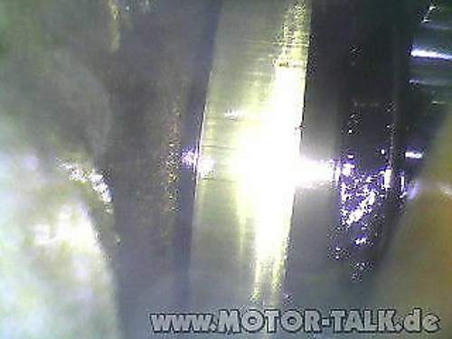

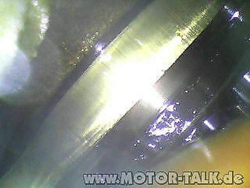

bei meinem E280 BJ. 2006 mit Motor M272, 162000 km, leuchtete in den letzten 6 Monaten 8 mal die gelbe MKL mit Fehler 1208. Zwischendurch war auch 1208 und ein paar mal 0276 (P022) gespeichert ohne MKL. Die MKL kam hauptsächlich bei Autobahnfahrt oder längerer Überlandfahrt. Bei kurzen Strecken eher kein Fehler. oder nur Eintrag ohne MKL Den Fehlereintrag habe ich jeweils wieder gelöscht, um zu sehen wann er wieder kommt. Meine Motornummer liegt auch im kritischen Bereich. Ich habe nun mal die rechte Nockenwellenabdeckung entfernt und mit einem Endoskop einige Bilder vom Kettenrad der Ausgleichswelle gemacht. Auf den Bildern kann ich aber nicht eindeutig erkennen, ob das Kettenrad abgenutzt ist, aber ich vermute es, da im oberen Bereich der Zahnflanken ein Kante zu sehen ist, die so aussieht wie auf den verschiedenen Bildern von abgenutzten Rädern. Auf den Bildern kann man leider immer nur einen kleinen Teil des Ketterrades sehen (max. 2 Zähne am rechten Bildrand)
Kann einer von Euch Experten die Bilder genauer deuten und eine Diagnose abgeben?
Danke

Schwer zu sagen, da die Bilder leider nicht sehr deutlich sind.
Vergleich mal mit den Bildern in dem folgenden Dokument:
http://mbworld.org/.../...on-suit-over-m272-m273-m272-timing-error.pdf
"Figure-3" auf Seite 3 könnte dem evtl. nahe kommen und würde bei MB dann als "verschlissen" eingestuft.
162tkm ist schon eine relativ hohe Laufleistung für ein defektes Kettenrad. Eine überwiegende Mehrzahl der Kettenräder wird schätzungsweise zwischen 60 und 140tkm gewechselt. Bei unserem C230 war das Kettenrad nach 120tkm schon so weit abgenutzt, dass die Spitzen der Zähne (bis auf 2 Stück) schon alle abgebrochen waren (siehe folgenden Link).
https://data.motor-talk.de/.../foto-kettenrad-2779341417969193946.jpg

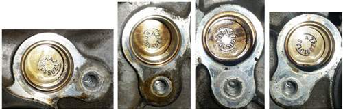

nun habe ich noch eine Verständnisfrage bezüglich der Nockenwellenstellung.
Bei meinem Fahrzeug wird immer nur der Fehler 1208 und nicht 1200 gesetzt.
Bei der Überprüfung nach dem Youtube-Video "Fast and Simple Detection of Balance Shaft Failure" ist bei mir nur die Markierung der rechten Auslassnockenwelle (Bank 1, Beifahrerseite) außerhalb der Mitte. Die anderen drei Markierungen sind genau mittig.
Bei einem defekten Kettenrad der Ausgleichswelle verschiebt sich die Lage der rechten Einlassnockenwelle, da diese direkt durch die Steuerkette angetrieben wird. Da die rechte Auslassnockenwelle über ein Zahnrad von der rechten Einlassnockenwelle angetrieben wird, kann sich doch die Lage der beiden zueinander nicht verändern und die Auslassnockenwelle müsste sich um den gleichen Betrag verschieben.
Wie kann es dann dazu kommen, dass bei mir die rechte Auslassnockenwelle einen Versatz aufweist und die Lage der Einlassnockenwelle genau passt?
Auf den 4 Bildern kann man die Markierungen bei Kurbelwellenstellung 305 Grad sehen.
(von links nach rechts: AR / ER / EL / AL)
Nockenwellen-bei-305-grad
@Ratschi44 schrieb am 24. Oktober 2016 um 23:17:16 Uhr:
Das würde ich auch so einschätzen.
1208 bezieht sich meines Wissens jedoch auf die Einlassnockenwelle rechts und bedeutet ja im Endeffekt, dass im Fahrbetrieb Umstände einer Verstellung der Einlassnockenwelle in Richtung spät vorliegen die der Nockenwellenversteller dauerhaft nicht ausgleichen kann.
Somit würde ich Kette, Kettenspanner oder sogar das Kettenrad nicht gänzlich ausschließen.
Zu der Positionierung der Auslassnockenwelle in diesem Zusammenhang kann ich leider nichts beitragen.
Ich würde die Markierungen als i.O. betrachten, da diese sonst nur zur Hälfte zu sehen wären.
Meine stehen auch nicht 100% mittig und in der Abbildung im WIS auch nicht.
Mein Kettentrieb ist komplett neu.
Mal mit Tester die NW-Stellungen anzeigen lassen.
