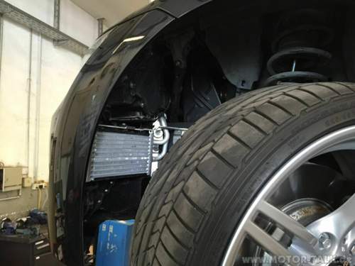

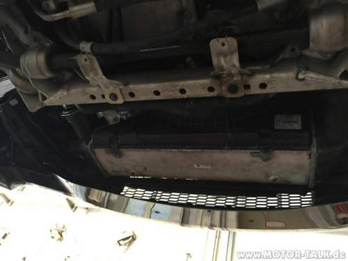

So! LLK ist verbaut. Ich durfte zusehen, wie er ausgetauscht wurde. Das ging eigentlich sehr schnell. Der Mechaniker hat in einer Geschwindigkeit den Unterboden zerlegt, als wenn er nichts anderes macht.
Nach dem Einbau dauerte der erste Motorstart etwas länger bis sich der Leerlauf stabilisiert hat (3s). Alle weiteren Starts waren wie immer. Aufgrund der heute herrschenden hohen Temperaturen hatte ich auch gleich einen sehr guten Vergleich. Der Wagen zieht deutlich besser durch. Ich musste auch gleich die Traktionskontrolle auf DTC herunterregeln. Bei Fahrten am frühen Morgen (besonders im Frühjahr) dachte ich in der Verrgangenheit immer, dass die Traktionskontrolle aufgrund des kalten Belages eingreifen muss. Jetzt glaube ich, es lag an der stärkeren Motorleistung bei kühleren Temperatuten.
Der Wagen läuft so gut, dass ich mich ärgere, es nicht früher gemacht zu haben. Das Ansprechverhalten hat sich auch nicht geändert. Das war ja am Anfang eine Vermutung, die sich nicht bestätigt hat.
Alles Top! 🙂
Anbei ein paar Fotos während des Einbaus....
