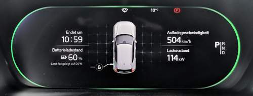

XC/EX40 ER Ladeleistung SoC 60 %
XC/EX40 ER Ladeleistung SoC 70 %
