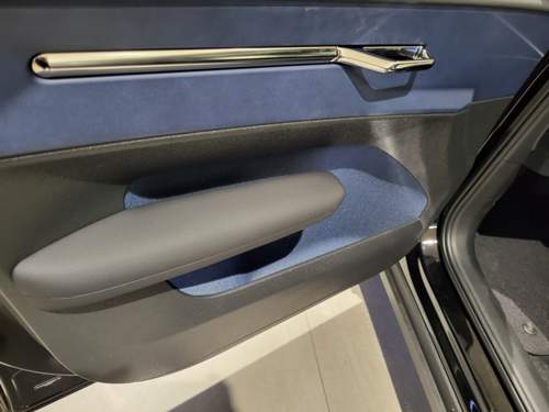

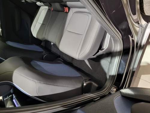

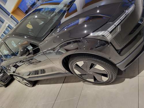

Ich war bei La Linea in Godesberg und hab mir den EX30 jetzt einmal komplett angesehen.
Plus mit großer Reichweite.
Die Farbe ist schön, leichter Glitzereffekt.
Indigo ist viel dunkler als auf den Bilder, sieht real sehr schön aus eher Dunkelblau. Verarbeitung ist in Ordnung. Die blaue Leiste ist aus hartem Material, ich dachte das dies Stoff ist wg. der Hinweise auf recyclete Jeans.
Hinten ist es mit auf mir eingestelltem Vordersitz bei 177 echt was eng. Also lange Strecken mit vier Erwachsen ist glaub ich keine gute Idee! Da hätte Volvo wirklich eine verschiebbare Rückbank wie bei Smart verwenden sollen.
Leider hat sich während meiner 20Min kein einziger Verkäufer gezeigt, es war kein anderer Kunde da. Daher bin ich froh online bestellt zu haben, vor allem wegen dem Widerruf da man nicht weiß was alles noch kommt, in 12-14 Monaten 🙂
Entertainmentsystem funktioniert schnell und zuverlässig, etwas verschachtelte Einstellungen.
Scheinwerfer haben Linsen, auf den Bildern sah es immer nach Reflektoren aus.
Also Top Fahrzeug zum Top Preis
