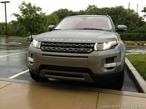

Hallo Leute,
weiß jemand, wie das beim Evoque mit den US Sidemarker funktioniert?
Ist dafür ein extra Lämpchen notwenig oder sind dort zusätzlich LEDs integriert? Ist es codiert?
Hab das auf einigen Bildern gesehen und finde das recht cool.

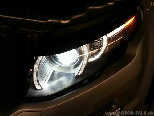

Seitlich ist an den Scheinwerfern eine orangene Blende, die scheint aber nicht zu leuchten, wie es auf den unteren Bildern zu erkennen ist.

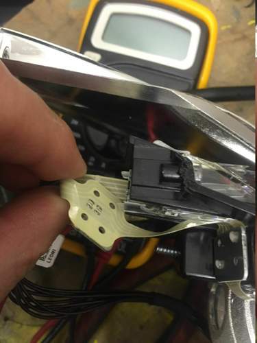

Also ich habe mal einen Scheinwerfer ausgebaut und hinten an dem Stecker auf die Pins 12V gegeben.
Ich konnte alles ansteuern, nur nicht die Sidemaker. Deshalb gehe ich davon aus, dass sie bei der EU-Version NICHT vorhanden sind. Der Stecker ist auch nicht komplett belegt.
In einem anderen englischen Thread habe ich bereits das gleiche gelesen, dass die EU-Version keine Seitenmarkierungsleuchten hat :/

Hi - ich mische mich auch mal ein, da mich genau diese Frage seit jeher beschäftigt.
Wenn man die Blinker-Birne herausnimmt und dann mal hineinleuchtet und schaut,
erkennt man, dass die Platine mit den LEDs für die Sidemarker auf jeden Fall verbaut ist,
und mit den weißen LEDs zusammen an einem Flachband-Kabel hängt.
Insofern würde ich sagen, dass entweder lediglich nur eine Ader zusätzlich mit Strom versorgt werden müsste (Stecker, fehlendes Kabel?), oder aber eine Codierung innerhalb des Steuergerätes für das Licht fehlt. Die Hardware ist meiner Meinung nach vorhanden!

Guten Abend zusammen,
ich greife das Thema noch einmal auf, weil ich Neuigkeiten habe.
Mir ließ das irgendwie keine Ruhe.
Ich habe mal ganz genau nachgeschaut. Es sieht tatsächlich so aus, als ob hardwareseitig alles vorhanden ist. Flachband, Platine, Kabel. Ich habe es aber partout nicht zum leuchten bekommen.
Daher habe ich mal nachgeschaut, ob sich überhaupt eine SMD in der dafür vorgesehen Fassungen befindet.
Siehe dam es ist leider keine vorhanden (Bild 1). Zum Vergleich die TFL/Standlicht SMD in Bild 2.
Daher ist es nicht möglich durch codieren oder ein "Kabel ziehen" die SMLs zum Erleuchten zu bringen.
