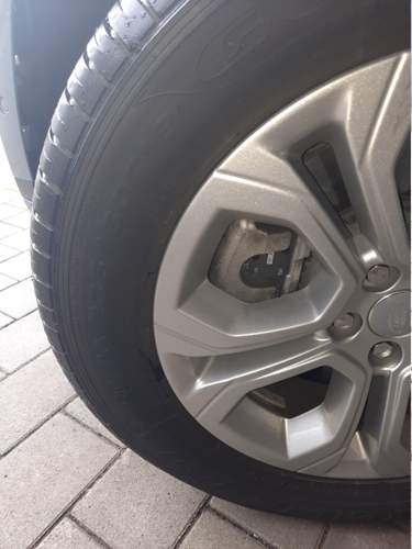

Hallo Liebe Foristen,
ich habe ein echtes Problem mit unserem P300e. Der Goodyear Eagle F1 AT SUV 4x4 in 235/60/R18 DOT K545 JBUR 4720 ist nach nunmehr ca. 20.000km auf dem Hybriten und in der aktuell beginnenden etwas kühleren, feuchten Odenwälder Regin ist das Fahrverhalten bei nasser/feuchte Strasse absolut unsicher, der Wagen schiebt bei geringen Geschwindigkeiten über die Vorderräder, Seitenführung Mangelhaft, selbst beim Anfahren rutschen die HR öfter durch.
Bremsverhalten extrem unsicher, bei leichtem Bremsen in nassen Kurven kommt der Reifen extrem schnell ins Rutschen.
Dies war im letzten Jahr besser...auch im Sommer so weit ok, der Reifen hat massiv abgebaut. Aktuell eher ein Sicherheitsrisiko als ein vernünftiger Reifen für diesen Wagen.
In den Tests über den Reifen habe ich dies so nicht herausgelesen.
Frage, kann es sein, dass ein Reifen bei 20.000km sooo massiv abbaut?
Profil rundum noch gut 5 mm. Goodyear als Premiumhersteller hat bei dem Reifen nichts gutes gebaut.
Bin am Überlegen, was ich mache...es sind noch die Originalen LR Alus vom 2018er RRe die mit Wintereifen Nokian SUV 3 ausgerüstet sind Profil knapp 4mm (reicht nicht für die noch zu fahrenden 30.000km und 1,5 Jahr bis zur Leasingrückgabe) (reicht noch für diesen Winter, aber nicht für den nächsten)
Habe folgende Überlegung, die Goodyear runter und NEUE GJR Reifen aufziehen, diese komplett bis Leasingrückgabe in 1,5Jahren/30.000km zu fahren und wenn rumgezickt wird denen die Goodyear mit genug Profil zu schenken.
Die Originalen 18er Alus mit minimalen Kratzern und den WR Nokian zu verkaufen.
Spart Neue WR und 4x den Räderwechsel.
Ob ich aber mit GJR auf diesem Wagen besser Unterwegs bin?
Welche GJR Reifen haben eine gute Nasshaftung und bieten ein sicheres Fahrverhalten?
Habt Ihr Ideen (ich weis, dass die wenigsten den Hybriten mit 18er fahren)
Haut eure Gedanken raus.....
Danke aus dem Odenwald

Wie alt sind die Goodyear?
Ganzjahresreifen können von allem etwas aber nichts richtig.
Im Sommer schmieren Sie weil zu warm werden,sind lauter,haben einen höheren Rollwiderstand im Vergleich zum Sommerreifen.
Im Regen auch nicht zu vergleichen mit dem Sommerreifen.
Im Winter biete nur am Rutschen da schlechten Grip und nicht das Haftungsniveau eines Winterreifen.
Wer sich ein "Premium "Auto leistet sollte auch das Geld für vernünftige Sommer wie Winterreifen haben um seiner eigenen Sicherheit und die anderer wegen!
Desweiteren sind Goodyear keine Guten Reifen,noch nie gewesen..
Ah hab Ich wohl überlesen Reifen von 2020,gut dann liegt es nicht am Alter sondern am Reifen selber!

"Der Eagle F1 Asymmetric SUV AT von Goodyear ist ein High-Performance Sommerreifen"
https://www.goodyear.eu/.../...1_asymmetric_suv_at.EAGF1ASSAT.html?...

Wenn es den unbedingt GJR sein muss auch wenn du die Performance deines Auto damit verschlechtert guck dir von Michelin den Cross Climate an.

So, nun ist der Nokian SUV3 mit 4mm Restprofil seit ein paar Tagen drauf.
Bei kühleren Tagen die auc etwas feucht waren besser als der Goodyear.
Werde mich nun um Preisvergleiche kümmern, dann kommt ein GJR drauf der bei Rückgabe auch bleiben darf.
Mit SR bekommen mit GJR zurück...lt. :-) kein Problem wenn die Profiltiefe passt.
Die Goodyear habe ich ja als Geschenk noch dabei.
Danke für eure Hilfen

So, nun sind seit ein paar Wochen die Contis drauf..... Top Fahrverhalten, kein schieben über die Haftungsgrenze in Kurven wie bei den Goodyear Reifen die noch 6mm hatten.
Der Conti ist der ideale Reifen auf dem mit 18zoll Felgen bereiften Kleinen.
Danke für die Empfehlung, Performance des Fahrzeugs wieder wie gewünscht.
