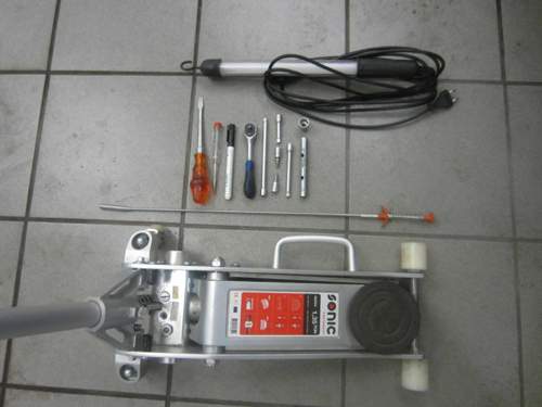

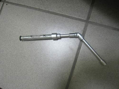

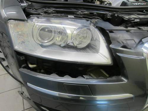

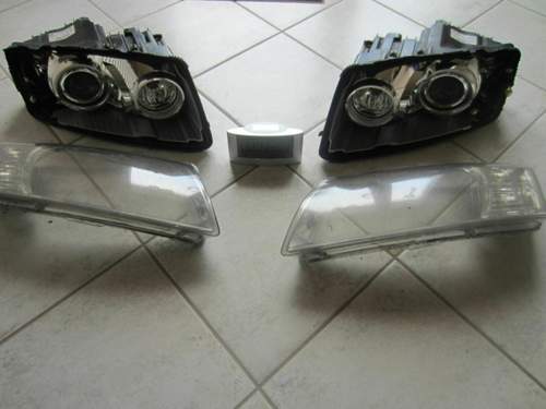

Das Werkzeug zum Ausbau:
Werkzeu-001
Werkzeu-004

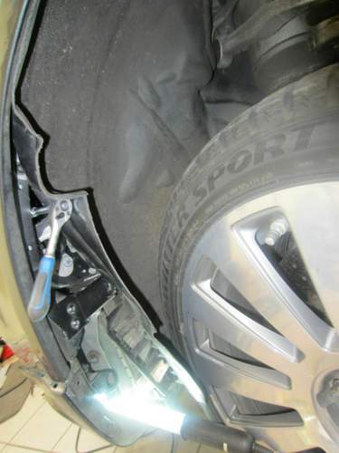

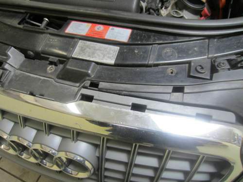

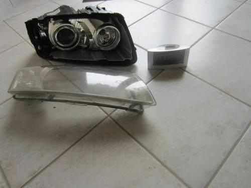

Der Ausbau:
Ausbau-001
Ausbau-002
Ausbau-003

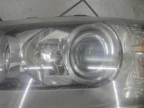

Der Umbau:
Sw-umbau-001
Sw-umbau-002
Sw-umbau-003
+5

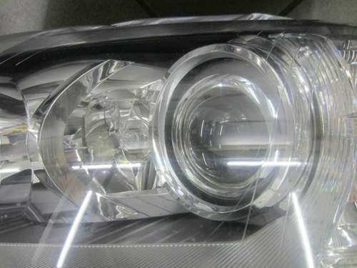

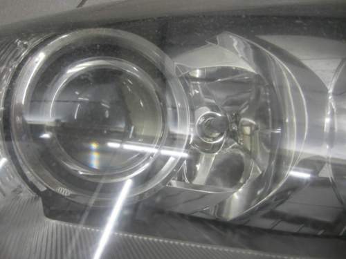

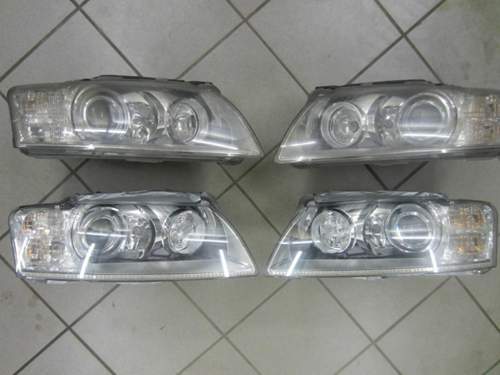

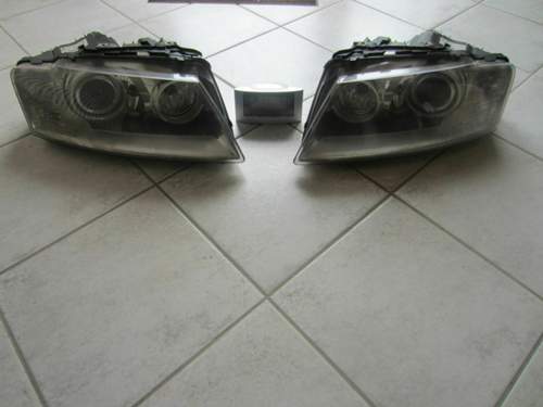

Vergleich alt - neu:
Sw-vergleich-001
Sw-vergleich-002
Sw-vergleich-003
Und noch mal oben alt, unten umgebaut -->
BetaTester
Sw-alt-neu-p6
Hallo Beta Tester
Respekt !!!!! Und danke für die tollen Bilder
Jedoch könnte ich keinen großen Unterschied bei den Linsen feststellen
Wie ist die Ausleuchtung nachts ???

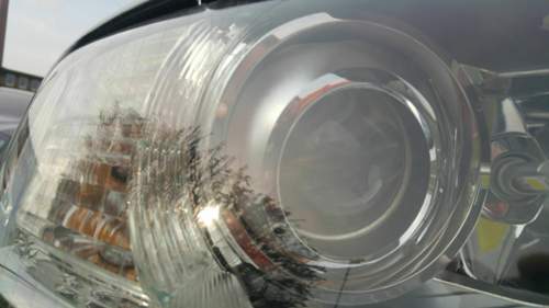

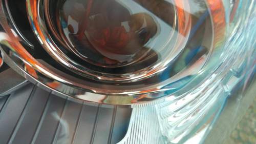

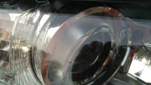

Hast du die Abdeckungen die auf die Linse kommen nochmal zusätzlich befestigt oder nur aufgeschoben?
Und die Stosstange abgebaut oder so die Scheinis rausgenommen?
Nach 1000km Fahrt hat sich die auf der Beifahrerseite fast komplett gelöst und die auf der Fahrerseite rutscht auch langsam ab.
Die Laune ist im Keller. Nochmal die Scheinis öffnen.
Dachte beim Zusammenbau schon mmh irgendwie ist das nicht mehr so fest wie vorher.
Aber wird schon halten.
Leider hält es nicht.

Ups habe einen Post überlesen. Doch die Stossstange abgebaut.
Na ohne Stoßstange abbauen ist beim facelift nen Krampf.
Und das Risiko die Stoßstange unterhalb vom Scheinwerfer zu verkratzen ist mir zu hoch....
Ich mache ja eh gerade rundum Action.... Kondensator , Scheinwerfer , saugrohrklappen mal wieder , Windschutzscheibe , usw
Werde denn auch lieber die Stosstange abnehmen nächste Woche.
