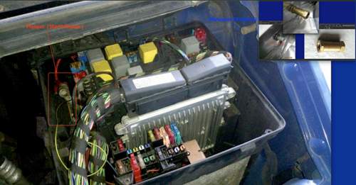

Nach einigem hin und her, zufällig an der Klemme im Sicherungskasten (verbindet die Plus-Leitung durch das Gehäuse) im Motorraum gedrückt oder gezogen und plötzlich fällt sie auseinander.....
Ist damit der externe Pluspol gemeint im Sicherungskasten? Der zum fremdstarten! Oder welcher Bolzen ist das?
Meinst du den hier....
https://www.motor-talk.de/.../...-anlasser-klemme-30-t6822970.html?...

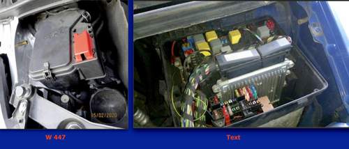

Deine Bilder sagen mir das es ein nach mopf oder ein 447 ist. Oder liege ich da falsch.
Ja genau den Bolzen meine ich.
Wo sitzt der?
... gemeint hier:
Notstart W639
Gut, richtig vermutet. Ich werde nachher mal schauen.
Mein Viano ist 07-2007 und ein V6 CDI, falls nötig machen ich nochmal ein Foto.....
Nicht der Fremdstart Anschluss!
An dem Bolzen ist im Kasten die Plus Leitung zur 100A? Sicherung angeschlossen und außerhalb kommt die Leitung vom Anlasser.
Dadurch konnten wir immer 12V am Anlasser messen, beim Startvorgang brach jedoch jedesmal die Spannung auf 8-9V ein, unerklärlich in dem Moment.....
Bis wir dann bemerkt haben, dass dieser Bolzen keinen richtigen Kontakt mehr hatte.
Neuer Bolzen, neue Batterie und neuer Starter (1,7kW) und die Karre springt sofort an.... 😉
